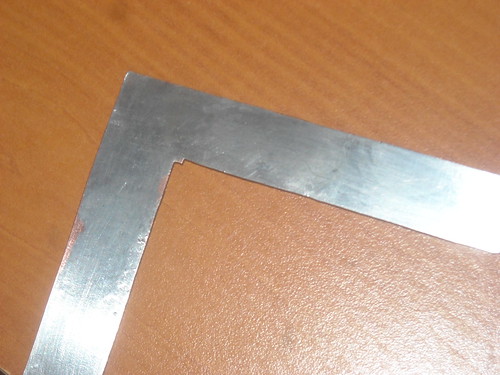

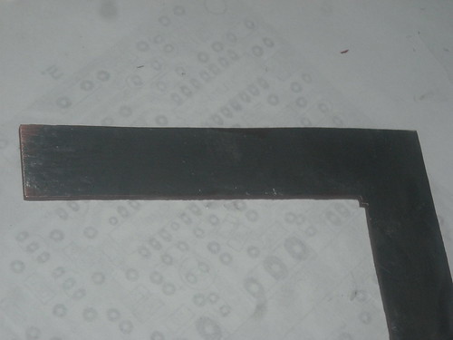

Estañado de placas PCB por galvanizado
y como lograste que el estaño no se perdiera? con el metodo de jalvite?
Te refieres a que no apareciesen zonas con cobre? Pues quité el cobre antes de estañar, el estaño se me perdía a la hora de atacar la placa.
Planché el circuito, luego lo pase por el cloruro, retiré el toner (ahí también se perdía estaño) y la estañe haciendo puentes finísimos con hilo que saqué de un cable. Luego los retiré.
Otra cosa que se me ha ocurrido es hacer los puentes con un marcador indeleble muy fino antes de atacar, y luego los pules con lana de acero en un segundo.
saludos, vin podrias alclarar el metodo q utilizast ya que dices que seguiste el propuesto por antony pero el video a sido eliminado ya que se habla de utilizar ac o dc me gustaria q aclaras eso si no es mucha molestia y q dieras las diferencias entre tu metodo y el de jalvite.
A qué vídeo te refieres? Anthony no puso ningún vídeo y el de jalvite no lo pude ver, ya estaba borrado.
Yo he utilizado el método de Anthony para hacerlo.
Fracaso tras fracaso...
Debido a que con el proceso de estañado fracasaba épicamente decidí probar con el zincado, pero he vuelto a fracasar a la hora de atacar el PCB, creo que no es culpa del estaño o zinc o lo que sea que galvanices, si no del método de pasar luego las pistas.
Soy un fracaso para esto pero supongo que alguien le puede salir así que dejo como lo hice por si hay algún interesado en saberlo, ojalá alguien pueda hacerlo y decir si le funciona, porque a mi ya se ve que no. :cry: :cry:
Primero se prepara una solución de sulfato de zinc que es donde se realizará el baño, simplemente mezclan ácido sulfúrico en proporción de un 5% con agua destilada y le tiran un exceso de zinc hasta que deje de burbujear (el zinc lo saqué de unas pilas de zinc/MNO2), las que llevan la barra de carbón vaya (el zinc es la carcasa interna).
Luego ponen la PCB en la solución de sulfato de zinc y la galvanizan como en el proceso del estaño, y ya está... zinc (+), cobre (-).
PD: Voy a intentar construirme una insoladora, el método de la plancha me supone fracasos infinitos, y ya me estoy cansando (incluso solo con cobre me salen bastante mal)...

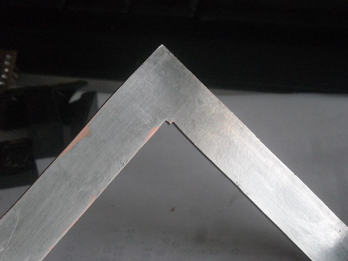

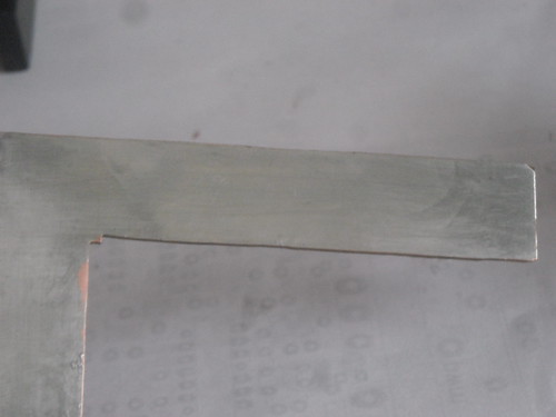

Hola estimados, muy interesante la forma de realizar el estañado, lamentablemente en donde vivo se me hace prácticamente imposible conseguir químicos, pero decidi inventar una nueva manera, con las cosas que cualquier persona que estudia o trabaja en electrónica tendría que tener en su hogar, lo difícil que no podrían tener es la estación de soldadura por aire, pero actualmente están a un precio muy asequible lo cual no sera problema conseguirla, cabe destacar que este es el método mas rápido para mi lograr conseguir el efecto de brillo sobre las placas y así protegerlas de la corrosión de la cual le tenemos tanto miedo los que armamos circuitos impresos, les dejo unas fotos de los resultados.
Como dicen: una imagen vale mas que mil palabras.
Pero como sabemos, tenemos que compartir en el foro, les dejo un vídeo tutorial de como lograr ese efecto, para que el que posea los materiales y este con ganas de hacer esto lo realice.
Un saludos a todos y que tengan un excelente día!!!

O muchas gracias por la advertencia amigo, no tenia idea de que eso podía llegar a ser tan peligroso para los equipos electrónicos, en todo momento pensé en usar otra cosa para limpiar la PCB de manera física, pero lamentablemente todo lo que e probado me deja unos poros demasiado grande en la placa, dejándola prácticamente inutilizable :/, todo lo que es bueno tiene su lado malo ejejjeje :LOL:, bueno amigo, mi mas sentido pésame frente a tu PC que en estos momentos este descansando en paz :), saludos!!!
este metodo es como tomar el cautin y aplicarle el estaño parte por parte, sin embargo, este metodo implica calentamiento de la pieza, por lo que se devilita la union entre la placa de baquelita o fibra de vidrio y la capa de cobre... esto puede resultar como ya saben en un lebatamiento de las pistas, pero bueno, el metodo funciona, y ademas, se ve que queda bastante bien...
Hola que tal?, bueno por lo visto mencionas que es lo mismo pasar el cautin que la pistola, te cuento que no es tan así, debido a que con el cautin necesitas hacer contacto físico, el cual hace que la transferencia de calor sea prácticamente perfecta, lo cual debilita mucho mas la PCB que aplicarle aire caliente, ademas con el aire puedes aplicarlo de manera uniforme sin miedo a que te queden pelotitas de estaño, por eso yo use la pistola de aire, el resultado es mejor y el daño es prácticamente nulo, saludos!!!
pues tienes razon, con el cautin la tranferencia de energia es concentrada en una zona pequeña, pero con la pistola la transferencia es lenta y uniforme, en tu video muestras el estañado de una placa angosta y alargada, pero, como lo arias en una placa 30X20 cm?
porque en una placa de ese tamaño, no podras calentarlo de manera pareja, devido que mientras calientas una parte, se enfria otra...
