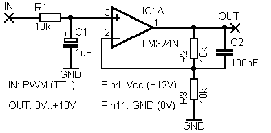

Pues la velocidad del motor debe ser muy precisa, ya que si no lo es el equipo no es preciso y no funciona. Haciéndolo de manera manual con los potenciómetros el equipo funciona perfectamente. De todas formas os paso un esquema de lo que he montado, aver si asi os resulta más claro.
PD: No escribo esto para molestar a nadie, si digo algo que no entendéis o que es ilógico me lo decís e intento corregirlo, no pretendo que nadie que pretende ayudarme se enfade o tome a mal alguno de mis comentarios :)
Este es el circuito que tengo montado. Es bastante simple y habrá que realizare correcciones, pero ahora mismo es lo que tengo.
El motor, como ya os comentaba, es parte de un equipo y se conectaba directamente a 24V (como ya comente la tensión que le llega directamente al motor se regula mediante un potenciómetro), por lo que internamente debe tener su diodo en antiparalelo para compensar la fuerza electromotriz y demás.
Mi aplicación es un equipo de física. Consiste en un motor que mediante su giro excita un muelle, este muelle a su vez esta conectado a un disco de cobre que oscila en función de la excitación del muelle que controla el motor. En definitiva el disco de cobre no es mas que un péndulo, de tal manera que cuando logras excitarlo a su frecuencia de resonancia se produce la oscilación mas grande.

¿¿¿¿ con cuanto voltaje alimentas el operacional ????​
ademas tu esquema no dice nada ¿¿¿ y las fotos de lo que realmente es ??? ¿¿¿¿ te fijaste el esquema que subi en el mensaje anterior ????​
Entonces la oscilación es perfectamente normal, no estás usando un valor análogo, estas haciendo justamente el empleo del PWM digital, lo que te sugeríamos que hicieras con el transistor, pero hay que considerar que la función analogWrite de Arduino no es muy precisa, solo tienes 8 bits y la resolución no es muy buena, ¿Qué Arduino usas?
Lo de los valores análogos no los obtienes así directamente, te pusieron un esquema más arriba, primero hay que filtrar la salida PWM para tener un aproximado análogo y eso sería lo que amplificas.
Pues el operacional lo tengo alimentado a 24V (terminales de masa y 24V, nada de +24 y -24), tiene un rango de 0 a 32V.

He mirado el circuito, y entiendo que para el rango de tensión de salia sea de 0 a 24 en lugar de 0 a 10 bastaría con cambiar los valores de R2 y R3. ¿Estoy en lo cierto?
