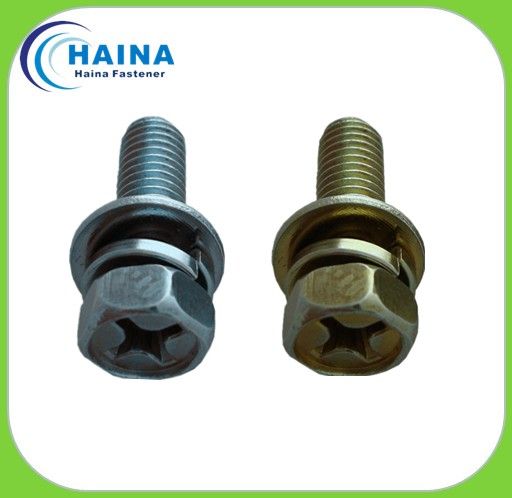

He seguido el cable pero parece estar bien.No he podido abrir la secadora porque no tengo la llave necesaria. Cuando la consiga y la abra te digo.
DOSMETROS
High 2m Modereitor
Seguramente sean TORX
