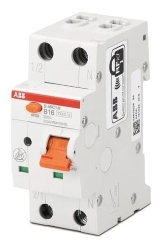

El tema de la cultura es muy curioso, parece ser importante diferenciar un diptongo de un hiato pero no un diferencial de un magnetotérmico.
El mal funcionamiento de un diferencial te puede matar, el mal uso de un diptongo no, eso sí, quizás te haga pasar por inculto, pero vivirás para cultivarte.
Los interruptores automáticos protegen de lo que protegen, sobrecorriente o cortocircuito el térmico y magnético respectivamente, y de las derivaciones a tierra el diferencial.
Si una toma de corriente está en mal estado, hace mal contacto y se calienta localmente por el chisporroteo, eso no lo puede saber remotamente ningún medidor ya que no se da ninguno de los tres casos mencionados, quizás un detector de picos de corriente detectaría un consumo irregular por las chispas que son conexiones y desconexiones consecutivas.

YA HAY !!! el otro dia lo vi.
detector de arcos.
creo que era de >ABB .. o de otro ... no se ..
aca esta.. eso si.. te deja la ficha hembra con el precio ARDIENDO !!!!! :LOL:
Genial. Al menos la parte eléctrica está asegurada.(y)
Visto así debería añadirse en los hogares lo antes posible.
El vídeo que lo demuestra es muy bueno.
El siguiente problema es si la ficha sale ardiendo es que no tengamos nada cerca a está que pueda continuar
corriendo el fuego. 😨
Aquí la demostración de lo que hace y como funciona. Este vídeo viene en el enlace que peperc nos ha mostrado.
Aquí os añado el enlace para que podáis ver como se añade al panel eléctrico.
