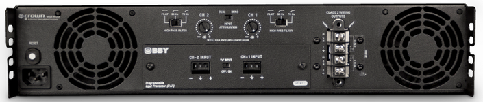

Etapa Crown CTs3000 explosiva
Hoooolaqueal!!!
Bueno, después de algunas penurias, la etapa ha estado funcionando con cargas resistivas más de 24 horas, a un 75% de su potencia, y ya lleva más de 3 horas con música. No noto diferencias de temperatura entre los cuatro módulos y parece que funciona perfectamente.
A los compañeros que habéis estado ahí, muchas gracias. Si venís por barcelona, os debo una cerveza...
Saludos!!!
Hola y cual era el problema que provocaba que los transistores se quemen, tengo una falla parecida., gracias, saludos
Hola , hace tiempo , desde una página que ya no existe , porque ya este modelo no se fabrica más (discontinuado) .
Encontré información que guardé de este amplificador.
Aparte del manual , (en Inglés y Chino) , ésta el esquemático electrónico de las placas , que puede ser muy útil para la reparación.
Hola! Originalmente el problema fue el fallo de los ventiladores, y la consiguiente subida de temperatura interior.
