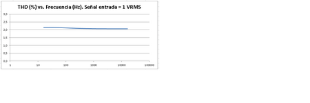

![Distorsión lograda a cada ajuste de potenciómetros.png Distorsión lograda a cada ajuste de potenciómetros.png](https://www.forosdeelectronica.com/data/attachments/176/176461-b64883ac181a24a449c43604f6ff69a0.jpg)
Ahí les subo una tabla y su gráfica para cada valor de ajuste de los potenciómetros (que operan en tandem).
![Fourier Analysis a distintos ajustes de los potenciómetros.png Fourier Analysis a distintos ajustes de los potenciómetros.png](https://www.forosdeelectronica.com/data/attachments/176/176462-bb27e2d8dfddd4a94f0365a2af7002d4.jpg)
Ahí les subo las envolventes de los componentes espectrales de distorsión para cada valor de ajuste de los potenciómetros.
