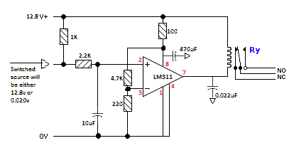

Si el relé es de esos pequeños puedes incluso olvidarte del transistor de salida y conectar directamente la bobina a la salida del comparador (no olvidando su diodo en antiparalelo)
Salu2
http://www.electro-tech-online.com/imgcache/10265-lm311relay.gif
Salu2
Ojala pudiera hacerlo tan sencillo... :cabezon: El estado alto del comparador me da 3.3V. Probe con el relee de 5 V que es el mas chico que se consigue y ni se movió.
Voy a probar lo que planteó pandacba y les comento.
Pero en realidad lo que se busca es el "estado bajo", el comparador funcionará como drenaje de corriente no fuente. Es decir un extremo de la bobina se conecta a V+ y el otro extremo a la salida del comparador
haz la prueba sin el transistor como te comento ;)
Sisi, ya la realice con un rele de 5 V de los pequeños, conectado directamente a la salida del LM311. Como te comentaba en el otro post, el comparador en alto tira 3.3 V y no llega a disparar el relee.
EDITO: En alto me refiero a que midiendo entre la +5 Vcc y el pin 7 tengo 3.3 V. Entiendo que funciona como un drenaje de corriente.
