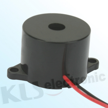

la única manera es que estén mal los capasitores ceramicos,si funciona debe andar entre 4,5 a 6 khz
va este tipo de piezoelectrico,si tiene bobina o parlante no va
de este tipo no funciona
de este tipo si funciona
Hola draco, mira el circuito si funciona, lo he realizado varias veces y alimentado con una pila de boton de 3v y sin problemas, con piezoelectrico como el que indica ''el rey julien'' fue el que prove yo, los moskitos se mueren solos y las moscas se quedan bobas.. inotizadas... vamos las cojes con los dedos sin problemas.
