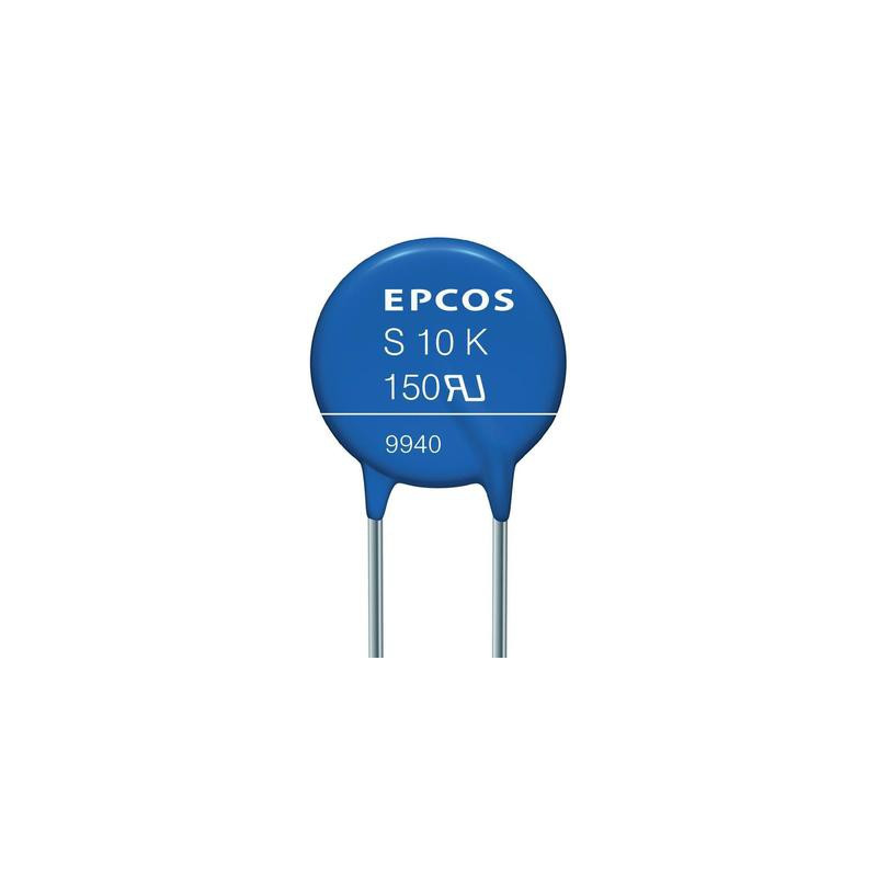

Estoy intentando leer un condensador que va montado en un transformador que genera una tensión de unos 1.500V, el voltaje está claro 6kV... 6.000V pero la capacitancia pone n10K, midiendolo con un tester con capacímetro da 0, yo creía que eran 10nF pero no.
Me despista la n y la K. La K significa que es la tolerancia? +/- 10%? o los KpF? y la n?
Estoy un poco liado.
Gracias!

Creo que si es 100pf he puesto tres en paralelo junto con uno de 680pf y me marca 1n

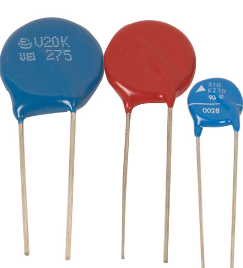

No será un varistor?, es una pregunta no una afirmación.
