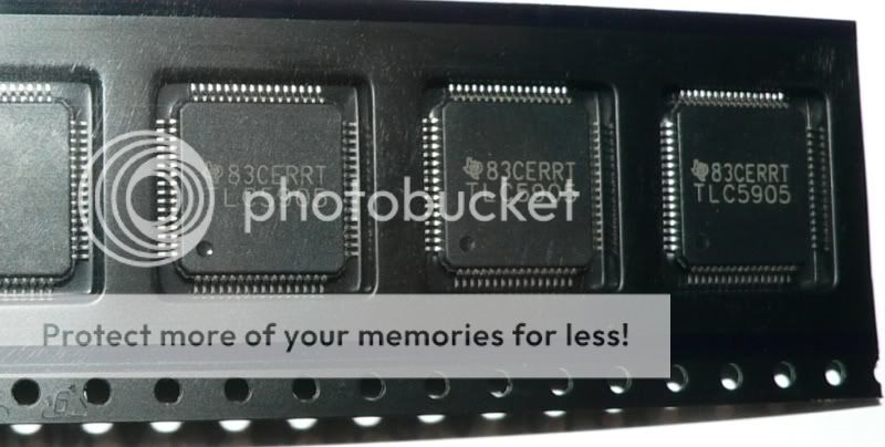

Hola:
Me quiero hacer una pcb con eagle u otro software que incluya 2 integrados como los de la foto. ¿Pensais que es posible fabricar la pcb en plan casero con ácidos y tal? Hace tiempo hice una pcb casera con pistas bastante finas, y funcionaba correctamente. Aunque el integrado no era tan pequeñajo.
El encapsulado es PAP y hablamos de separación entre pines de 0.5mm. :D
gracias
Exceptuando el método del marcador indeleble, cualquier otro te funcionará.
Ya claro, quiero imprimirlo en papel transparente e insolarla.
Es el métido más adecuado, ¿no?
Ya hice unas cuantas plaquitas pequeñas y salieron las pistas muy definidas. Eso sí, hay que hacer bastantes pruebas con trocitos de placa hasta pillar los tiempos y concentración de ácido.
Ese es el método "Casero" mas preciso.
https://www.forosdeelectronica.com/f16/hacer-impresos-metodo-kpr-15961/
...Eso sí, hay que hacer bastantes pruebas con trocitos de placa hasta pillar los tiempos y concentración de ácido.....
Esto que comentas es el único método para conseguir un "Buen" resultado, pruebas y más pruebas.
