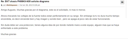

Saludos amigos, tengo este tv que hace aproximadamente cuatro meses lo repare de una falla vertical y que hoy regresa con el mismo sintoma sin audio ni video solo unas manchas de color, me lo llevan al taller vengo lo destapo le doy power y veo las manchas de color apenas perceptibles le subo un poquito el screeng y se oye un silbido y un crak como cuando se rompe un vidrio y el cuello del cinescopio se cae, la pantalla que se rompe no es la del tv ya que cuando me llevan solo la placa uso algunas pantallas viejitas que tengo por ahi para hacer las pruebas. mi pregunta es ¿que es lo que paso? podria alguien explicarme lo que paso he tomado los voltajes y estan correctos segun diagrama presenta 15v + y 15v- y tengo 14.8 en ambos puntos, el tv en cuestion es un mastertech de 21" Chasis pho8kx-n35 espero sus sugerencias y respuestas de antemano muchas gracias exgar rolando
