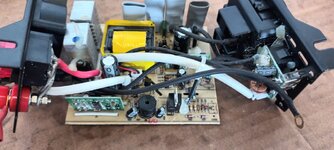

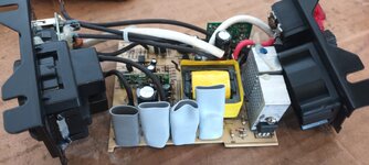

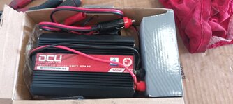

Buenas noches, necesito ayuda con los inversores 24v,me han llegado 3 con el mismo problema, enciende en verde pero en la carga por usb me da fallo.... Soy nuevo en el grupo y un amateur arreglalotodo....jeje

No estoy seguro pero creo que lo que le pasa es que no funciona...
En serio, busca el esquema y vas verificando. Con un polímetro vas a ver poco, para reparar eso seguramente necesites un osciloscopio, y saber usarlos, claro.
En serio también, si haces las fotos mejor lo mismo ayudan mas.
Editado:
Yo lo primero que haría es verificar todas las salidas.
"me da fallo" ¿Que significa? ¿0V? ¿500V? ¿5V pero no da corriente? ¿Da el fallo en una pantalla o algo?
Una vez visto esto miraría si va el oscilador y después o antes, no sé, si están bien los transistores de salida.
Así adivinando, me parece ver que la salida es con dos pinzas poco aisladas, probablemente se han cortocircuitado y se ha roto la etapa de salida.
Hola, gracias por responder.... El enchufe de salida si funciona cuando conectas algo y el ventilador que lleva incorporado también se pone en marcha.... Pero cuando conectas el movil al usb me da fallo de carga🤔
Volveré a echar las fotos... Más claritas👍😉
Me pierdo, no conozco el equipo.
Osea que es un elevador DC-DC de 12 a 24Vcc y lo que no va es la salida del USB de 5V. ¿Es eso?
No uses ese mamotreto y usa un adaptador de mechero step down a 5V.
Mira que no sea el cable USB, pero de todos modos no uses ese mamotreto para sacar 5V.
Son inversores de 24v a 220v, 300w,que llevan los camiones para poder conectar impresora de 220v
Cuando conecto el móvil al usb, en la pantalla del móvil el icono de la batería me sale en rojo y no carga...
Sin embargo el enchufe de 220v si va... Creo que los tres tendrán el mismo fallo porque tienen los mismos síntomas... 🤔
Mañana echaré nuevas fotos y os pasaré más datos... Gracias por todo😉
