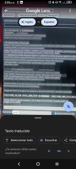

Hola puede cargar un boot que tú subiste al foro ,por ahí lo encontré encendió y quedó en blanco con un error, dice
    529.3 KB · Visitas: 8
Disculpa, es-que desconecté la pantalla y era la imagen que tenía en el momento.
Cómo logro que de imagen? La pantalla prende y queda en blanco.

Antes de grabar cualquier cosa, siempre se debe realizar un respaldo, y el respaldo incluye los bootloader.
Necesitas conseguir el firmware original y ver si lo carga, si no, vas a tener que regrabar la e-MMC con un volcado.
Primero comprueba el estado de la e-MMC, eso posiblemente lo puedas saber con TVDT.
