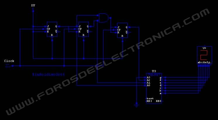

En fin, ahorita ando ocupadón pero le postearé un contador que hice con FF JK para que se de una idea, en ese use un interruptor lógico como entrada de reloj, en la videa real no existe.
Gracias ahora tengo mas o menos la idea de que voy a hacer, pero sigo sin entender como le meto pulsos al CK, comó es el aparato, integrado, artilugio o maravilla que me permita meterle pulsos de reloj al CK (En la vida Real)?, numero de serie, codigo o lo que sea, Que es lo que debo comprar?.

jeje, estudia usted electrónica? o por que debe de demostrar esto???? Un pulso de reloj puede hacerlo desde un simple cablecito que meta a tierra y luego a positivo y así muchas veces, o con una resistencia pull-up con un push button, o con un 555 como astable, este último puede encontrar varios diagramas en la sección de circuitos lógicos y secuenciales.
