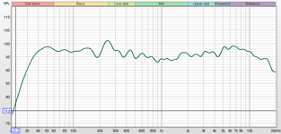

Bueno les dejo los míos, los llamaría baflecitos :LOL: los hice en base a los parámetros TS, calculé una cajita de 1.5L sellada para tener un buen sonido en cada uno, la impendancia máxima esta en los 230Hz pero no se nota mucho que resuenen mucho a esa frecuencia, sólo tiene un realce de +6dB pero a oído no se nota y suenan mucho mejor que los que tenía de un sistema 5.1 de Noga, se nota mucho en los medios, suenan muy naturales cosa que los de noga sonaban apagados y con mucho realce en los 200~300Hz.
Los parlantitos los reciclé de un Smart TV que estaba en el basural, son de 8w 8 ohm y para los agudos decidí usar unos de los que tenía anteriormente de Noga de 10w 4ohm con su capacitor de 2.2uF no polar y todo reciclado, hasta ahora me gusta mucho el sonido de estos pequeñines acompañado de un sub de 15" con su filtro pasa bajos de 24dB/oct cortado en 80hz.
Por último, usé un pequeño cartucho con tinta de impresora para pintar los bordes y las partes feas, debí pintar la parte frontal pero con la telita no se nota mucho que estén mal estéticamente.

Sin criticar,pero no es muchooooo un sub de 15 pulgadas para acompañar a esos pequeñines?
