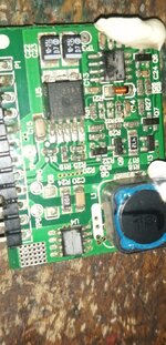

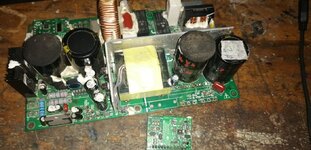

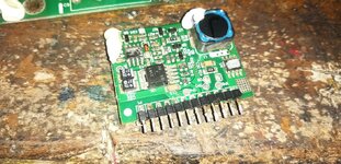

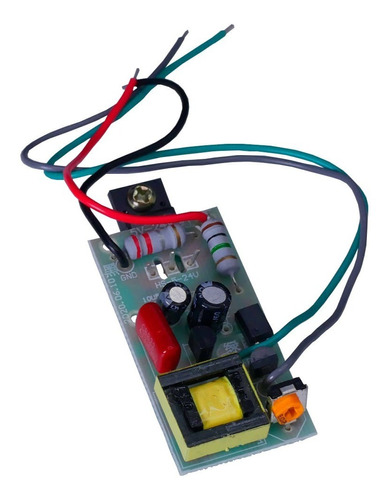

Mi padre me trajo un amplificador, el cual es de la marca Beta3. que tiene quemada la tarjeta de oscilación que excita al transformador de la parte "primaria". Ahora bien los Chinos han enviado esta tarjeta con la numeración de esta tarjeta con los componentes raspados y no es posible ver que elemento son.
Mi pregunta es la siguiente, alguien ha reemplazado esta tarjeta con algo conocido o algo que se le parezca? Caso contrario me gustaría realizar un circuito con un micro y drive para excitar este transformador [haciendo el inversor con los Mosfet y obtener la salida funcional (está operativa ya lo revisé)
O que podría usar que sea práctico para hacer funcionar este transformador. Estoy seguro que alguien ya resolvió esta problemática de alguna manera.
Adjunto fotos.
  1. Placa en General
  2. Placa anverso del generador de pulsos
  3. Placa reverso del generador de pulsos
  4. rayaduras de los elementos

Vas a tener que hacer un poco de ingenriería inversa, y para empezar andá buscando el tema que habla de los chips controladores de SMPS que pueden usarse y reemplazarse.
Si te ponés a buscar en Reparación de equipos de Audio , hace poco repararon una fuente con un módulo de éstos :

A esta problemática se le pueda dar algunas soluciones una de ellas es ocupar un circuito oscilante que genere la señal PWM ej C.I SG3525 acoplado con el drive C.I IR2110 como nos muestra nuestro amigo mnicolau con su respectivo aporte.
O como expresa nuestro amigo DOSMETROS, adquirir un oscilador y acoplarlo al amplificador, pero si leen desde Ecuador he buscado en mercado libre (información que agradezco infinitamente por tratar de ayudarme de corazón) pero sinceramente no los he encontrado(en mercado libre). Indicar que mañana ire a tiendas electronicas fisicas a buscar para sacarme esa duda dado que si es un producto genérico que si podría encontrar y adjuntaré la información al topic.
Ahora bien, en paralelo, si les gusta complicarse la vida como a mi, trataté de realizar mi propio oscilador y acoplarlo. Pero hay que tener algunas parametros.
  1. Frecuencia de oscilación pwm tiene que estar si o si sobre el rango audible es decir, Fosc mayor a 20Khz. Si la pregunta es por que? porque dado que es una aplicación de audio si se ocupa una frecuencia audible esto va interferir en la salida esperada.
  2. Tener clarito de donde se agarra (se toma, se extrae, se coje, no se que palabra será adecuado para nuestros moderadores) la señales y polarizaciones de este amplificador (ampli) en el file 1, se da un resumen de esto

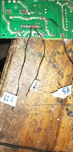

  3. Conectar cables para ADAPTAR la nueva etapa de control. Ver pic 2
  4. Desconectar los elementos de potencia que produce el audio dado que se va a realizar la metodología prueba y error hasta lograr el rendimiento adecuado. Es decir en este instante se desea solo y repito con enfasis SOLO dar funcionamiento a la fuente conmutada del amplificador (ampli)
  5. Mucha precaución, MUCHA PRECAUCIÓN, si no conoces sobre el funcionamiento. Evita hacer nada dado que en este amplificador hay 440Volts en corriente continua que tranquilamente si se prestan las condiciones adecuadas tocará sembrarte en algún cementerio de tu localidad y de esa siembra no saldran fruto bueno te lo aseguro.
Asimismo, es necesario indicar que lo que pienso realizar puede que no logre alcanzar la eficiencia con la que fue fabricado el producto, más bien es una adaptación para dar vida útil a este equipo. Haciendo un simil con el cuerpo humano es come perder una muela y adaptarte una funciona pero estoy seguro que no es lo mismo.
En cuanto complete la etapa de control pues subiré las fallas y posibles soluciones.

Efectivamente estoy seguro que no será facil, es más puedo terminar de quemar el secundario. Sin embargo, quiero hacerlo funcionar en lazo abierto que resulte eso y luego será el feedback..
Después de algún tiempo he logrado llegar a algo con respecto al tema y ha sido DIFICIL pero encontré dos posibles soluciones, la primera y la que más me gusta es la muestro a continuación. Diseño de un OSCILADOR que permitirá excitar la etapa de potencia de la FUENTE del amplificador y de esta manera "revivir" a este amplificador los detalles técnicos son los que muestro a continuación:
Frecuencia del ocilador: 32kHz, regulable mediante código.
PWM en Stand en descanso: 25%, permitido amentar hasta el 90% depende del consumo.
Tiempo Muerto: 5 us - regulable
Ahora bien vamos a analizar su funcionamiento. Este circuito electrónico permite hacer que los mosfet de la fuente, oscilen a la frecuencia calibrada en el PIC con un tiempo muerto de 5us, además, realiza una lectura ADC de la fuente [33V] para ver algún cambio que se pueda presentar. Por ejemplo, el voltaje va a variar cuando se aumente el volumen del ampli, ya que la carga requeire más potencia. Por lo tanto, el oscilador tiene que ser capaz de entregar más "PWM" hasta un 90% como máx. Ahora bien, cuando el voltaje sea mayor al requerido, que en realidad no se cuando se pueda dar, pero lo que si sé, es que si se mantiene voltaje mayor del requerido la salida de audio se puede dañar, ya que no esta diseñada para ello, por lo tanto se debe apagar, suspender la oscilación. comparto el código y el diagrama. Las pruebas físicas las realizaré en cuento tenga la placa

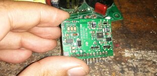

Me gustaría aportar con lo logrado y que ha sido una solución FACTIBLE, ECONÓMICA y RÁPIDA, Recapitulando puedo resumierlo de la siguiente manera:
  1. Se daño un amplificador BETA3, por el uso y abuso, en donde se determinó que no valía la fuente de alimentación (entregaba +/- 75V) y en donde no se pudo determinar de que componentes estaba constituido dado que desde fabrica llegó con la numeración de los componenetes lijados, en especial la parte de control.
  2. Comprar un modolo OSCILADOR en mi país Ecuador no fue factible encontar, NO hay en el mercado local.
  3. Después de estudiar arduamente las fuentes conmutada,SMPS por sus siglas en inglés. Además, de obtener una que otra fuente de ayuda (ver arriba) por parte de los moderadores, los cuales estan más pendientes de la grámatica y ortografía en dar una solución de ingeneiría electrónica o electrica, en criticar a los nuevos que sean más puntuales o que se expresen como ellos quieren, en donde parece que se les olvidó que cuando comienzas en la electróncia es todo muy DIFICIL. Pero bueno, continuemos.
  4. Realicé el acople de un oscilador con un PIC para exitar el transformador de ferrita, y ahora mudando al CI TL494. Logré obtener el voltaje requerido +/- 75V. CON SU RESPECTIVO FEEDBACK!!!
  5. El feedback fue tomado del OPTOCOPLADOR propio de la placa del beta3, se realizó una conversión Analógico/Digital . El cual es útil para VARIAR el PWM y de esta manera obtener el voltaje necesario en caso de alguna anormalía. Notar lo siguiente: La fuente es una topología HALF BRIDGE y el PWM es complementario, lo que quiere decir si la parte baja esta en 35% la parte baja está en 65%. (sin embargo, se requiere si o si un tiempo muerto o se te queman si o si los TRANSISTORES) yo tengo como referencia la parte baja. Por lo TANTO, al aumentar el PWM DISMINUYE el voltaje de salida y al disminuir el PWM AUMENTA el voltaje de salida.
Si alguien quiere alguna duda al respecto un mensaje y gustoso lo haré.
