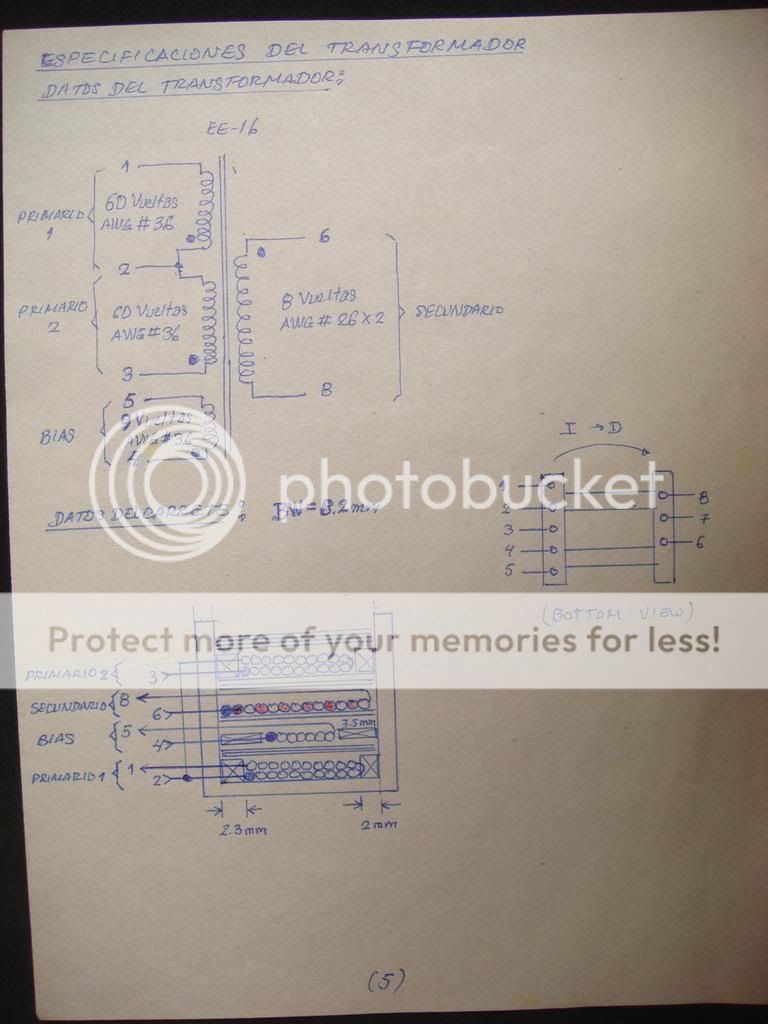

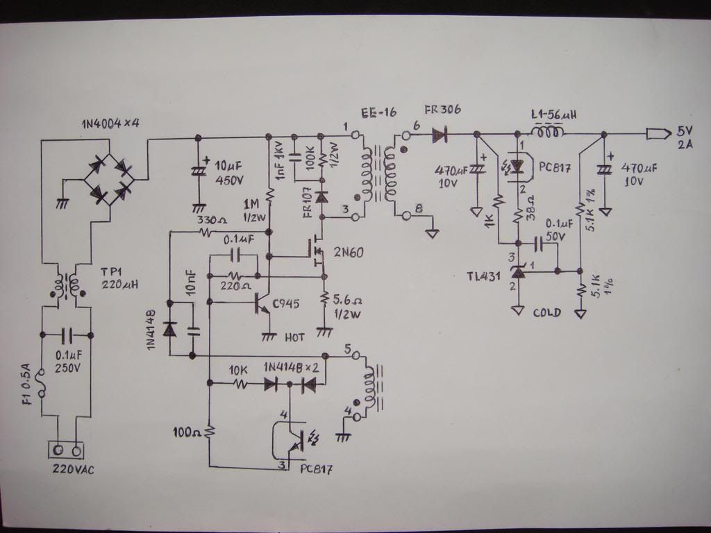

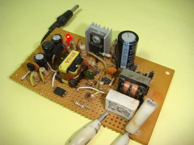

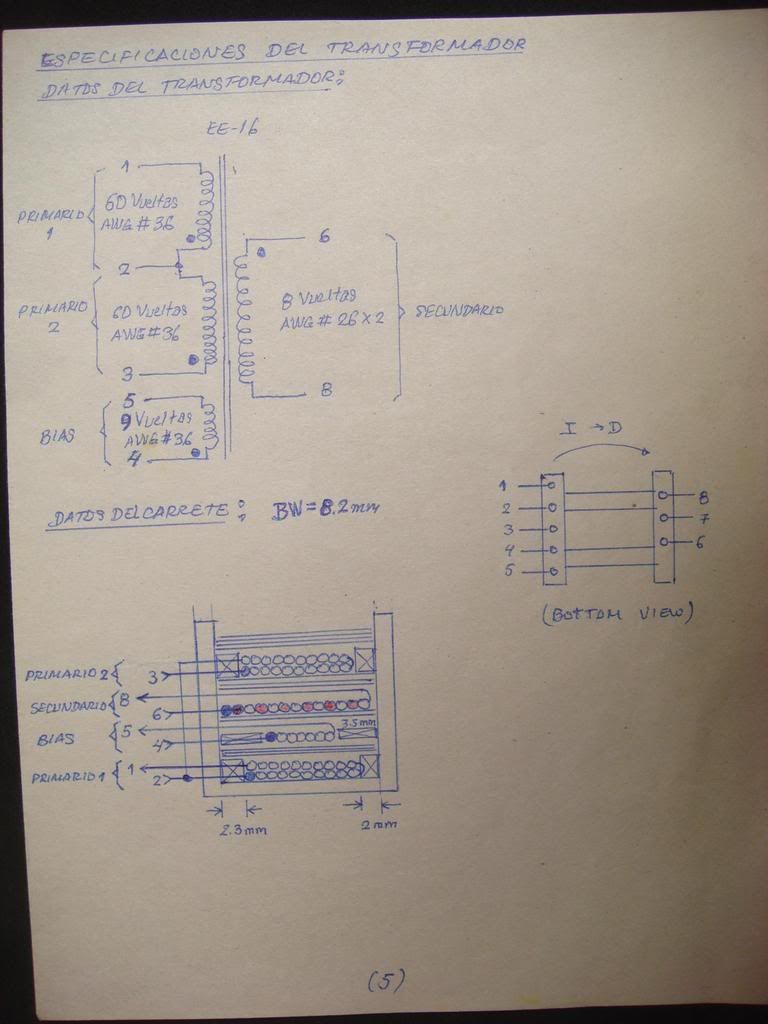

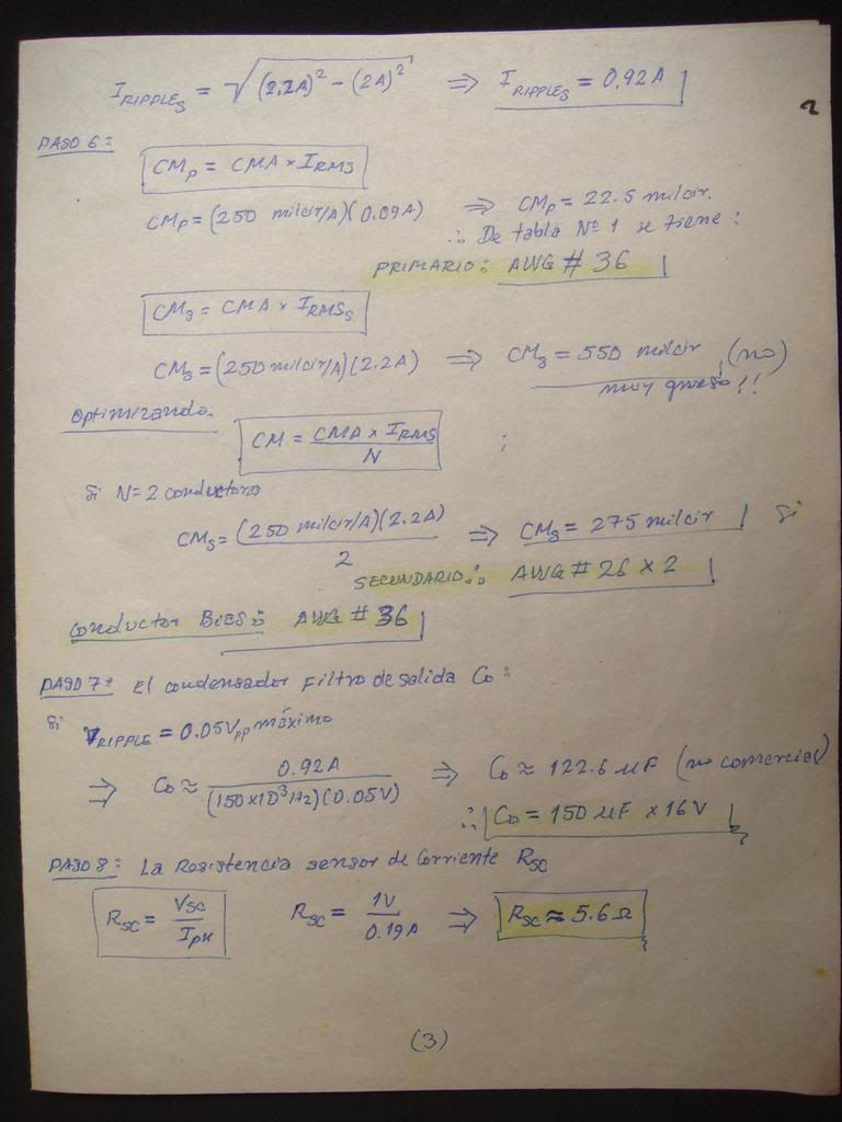

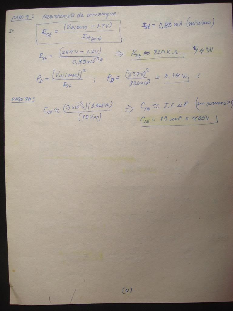

Hola compañeros en esta ocacion voy a hacer un aporte al foro con un pequeño diseño que habia realizado hace un buen tiempo. Se trata de una fuente " Self oscillating Switching Power Supply"; este tipo de fuente es un modelo que ya venia estudiando desde hace un tiempito ya, pude armar el circuito que propongo pero sin embargo no entendia muy bien su funcionamiento. Cuando quise aplicarlo para algunas potencias de algunas decenas de vatios me daba con la sorpresa de que el metodo de diseño que aplicaba no funcionaba y tenia problemas en cuanto a la frecuencia de oscilacion y eficiencia de la fuente y aparte de "quemarme " varios Mosfets.
Sin embargo este problema ya fue superado gracias a un "prodigioso" paper que encontre en la WEB donde me explicaba el diseño y analisis de este tipo de fuentes; cuando pase la traduccion a WORD el documento podre subirlo aqui.
Bueno el circuito que propongo es una fuente basica tipo Flyback de 10W (sufiente para los principiantes), pero que les servira para ir migrando a otras de mayor potencia. El diagrama es el siguiente:
El Circuito
Nota: El diodo rectificador es FR306
La Implementacion
El diseño paso a paso del la fuente esta en la paginas siguientes.
pagina1
Pagina2
Pagina3
Pagina4
Pagina5
Espero les sea de utilidad amigos.

Parece que no tengo bien bobinado el Bias , ya que viendo nuevamente la hoja de datos , necesita minimo 16v en vcc para arrancar y el TIC TIC TIC que escucho y veo en el osciloscopio es la carga y descarga del capacitor.
