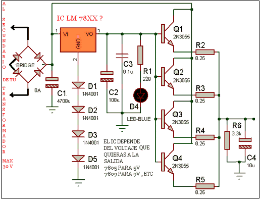

Saludos amigos foristas, hoy les comparto algunas dudas mias :D ...
Como hago para tener una corriente de salida de 12 amperios y como se hacen esos cálculos, Por que la verdad no entiendo como pudo sacar 20A en el esquema mencionado.
Además quiero hacerla regulable de 1.25 a 13 o 12 Volts
Finalmente este esquema:
Fuente: Fuente Variable de 15A
Leí por ahi que dicen que muchos de los circuito de "pablin" estan mal realizados.
Mi punto es si este esquema esta bien, en especial en el regulador que creo que esta mal.
El cálculo que hizo para que saliera 15v regulados esta mal.
Mi Objetivo es hacer una fuente regulable de 1.25 a 13 o 15 V - 12Amperios.
PD: Si fuera posible con un indicador de corto circuito.
Gracias por su tiempo! (y)
#3
Ok, pero como calculo la corriente de salida con transistores 2n3055 en paralelo, para que me de 12 amperios y además para tal caso, como hacer la tensión regulable.
Para el esquema del primer circuito, como hacerlo regulable.
#4
Hola.
Para hallar el valor de R, está un función de la cantidad de transistores.
En este caso son 4 transistores.
La corriente es 12A. La corriente en cada resistencia será Ir= 12A / 4 = 3A.
Se asume una caida de voltaje en la resistencis de 0.5V.
Entonces R= 0.5V / 3A = 1.67 ohmios (tres resistencias de 5 ohmios de 1W, en paralelo).
Chao.

#7
Haber el esquema cae 0.5 v como lo adjuntaste, y dices que el resistor es de 0.5 Ohmios... calculando:
0.5 v / 0.5 ohm = 1 A para cada transistor lo que no me da 12 amperios.
No sería más bien de 0.16 ohmios
0.5v / (Imax/4) = 0.16 ohm
Imax/4 = 3 Amp
Sabes como calcularon en ese diagrama 20 amperios, por que si tomo como referencia 0.5v / (Imax/4) = no resulta totalmente 20 Amp como dice en la pag web. (http://www.unicrom.com/pic_display.a...020 amperios)
PD: Por qué 0.5 V?
entre base y emisor hay un diodo, por lo tanto 0.7V - 0.6V
Así que una ligera variación en esa tensión y varía enormemente la corriente por el transistor

elaficionado Dices tres resistores de 0.5 Ohmios en paralelo, porque no exite comercialmente una resistencia de 0.16 Ohm???
Entonces, serían tres resistencias para cada Emisor de cada transistor.
#14
Buenas tardes.
Por la forma en la que están conectado los cuatro 2N3055 lo que hacen es un amplificador de corriente, las resistencias en emisor tienen la función de aparear los transistores y que por todos ellos circule la misma corriente.
En este circuito la intensidad máxima está limitada por el puente de diodos que según el esquema es 8 Amperios.
La resistencia de 3k3 que hay en la salida tiene la misión de descargar el condensador electrolítico que hay en la salida.
Esta resistencia tambien asegura la polarización de los transistores cuando no hay carga en la salida.
Por la forma en que está diseñada, esta fuente no realiza regulación de la tensión de salida y esta tensión variará con la carga que conectemos a la salida, eso es causado por la caída de tensión en las resistencias de emisor que aunque son de un valor muy bajo, producen una pequeña caída de tensión.

Hola Amigo, cual es el fin de colocar 4 diodos serie, en el circuito?
#16
Obvien los diodos porque lo saqué de una pag. web... y en realidad tambien el puente de diodos . el que yo usaré tiene una capacidad de 25Amperios.... pero mi trafo será de 14 o 15 amperios....
Lo que quería saber es cómo se calcula la corriente de salida, colocando 4 transistores en paralelo, sé que es en función de la resitencia en el emisor, pero cómo se calcula eso?....
En dicha pag, decía que esa fuente es para 20 Amperios con esas resistencias de 0.25Ohm
No me había percatado del puente de diodos pero debe ser de más de 20 amperios.
PD: Gracias por resolver la duda que tenia con la resistencia de carga (3.3K)

Hola.
Para que un regulador de tipo 78XX sea reforzado en corriente, y no tenga pérdida de voltaje en la salida, se usa transistores PNP (circuito que está en hoja de datos del 78XX de National). Allí también hay un circuito de protección contra cortocircuito.
Aquí hay un ejemplo de como se hace: https://www.forosdeelectronica.com/f21/reguladores-voltaje-3097/#post117920
Pero más completo es el de la hoja de datos (datasheet) del78XX de National.
Chao.
elaficionado.

#19
Hola.
El circuito reforzador de corriente para el LM317 es el mismo que para el LM78XX.
Para que el regulado no tenga perdidas en la salida se usa transistores PNP.
Pero sí ya compraste los 2N3055, hay una manera de convertir un transistor(es) NPN en un transistor(es) PNP, usando un transistor adicional tipo PNP.
