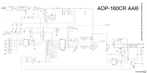

Me llego una playstation 4 al taller, la cual tiene dañada la fuente.
Tiene dañados varios componentes por ej: ZD39, ZD202.
Necesito el diagrama de la misma. la nomenclatura es la siguiente: ADP-160CR AAC.
Gracias!
Basándome en esa publicación, esta la ADP-160CR AAB
La resolución de la imagen es alta, se puede ampliar sin perder nitidez y se notan bien las nomenclaturas (una vez descargada)

Podrias describirnos que efectos son lo que corresponden a estos daños, (Faltan tensiones en algunas zonas o no circulan intensidades, etc??)
Si no hay +5VSB y ZD39 + ZD202 en corto, entonces tenemos Q9 en corto, IC31 dañado. Estos seguro.
Posiblemente otras cosas dañadas, difícilmente imaginables...
Si lo que busca es restablecer en servicio la PS, cómprele una fuente nueva.
Si lo que quiere es jugar... adelante pués...
