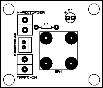

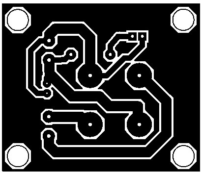

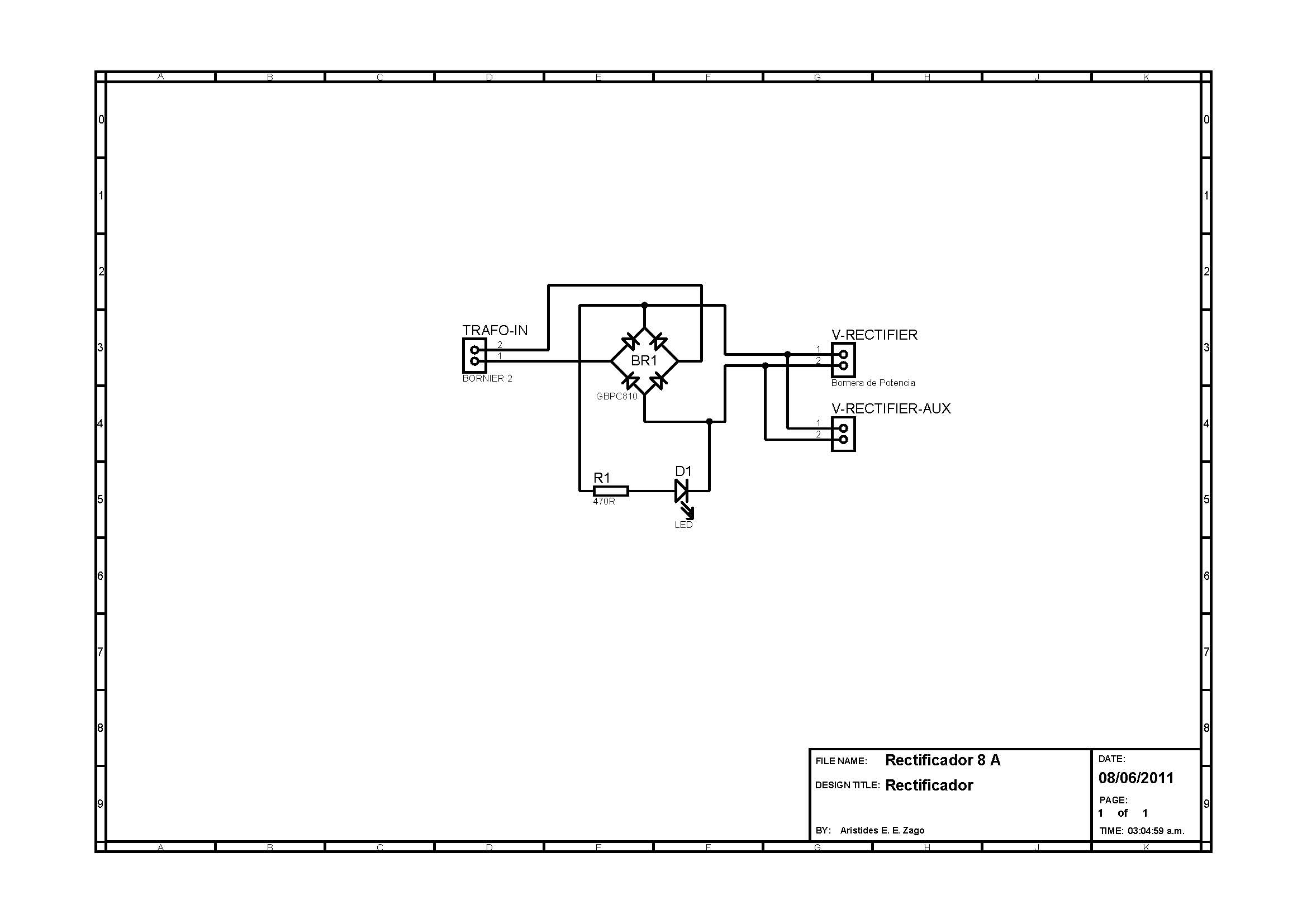

A) Rectificador:
El rectificador que utilicé fue el KBPC 810 (Un integrado que posee los 4 diodos en un solo encapsulado) de 8 A.
Esto está en línea con la potencia del transformador, pueden usar diodos discretos también pero el PCB que posteo no les serviá y ocupan mayor espacio por lo que no los recomendaría si usan el gabinete que utilicé.
Una ventaja extra de este rectificador es la posibilidad de acoplarle un disipador, cosa que recomiendo si la corriente supera el 60% de su capacidad. Luego veremos que la regulación de voltaje para esta fuente es óptima hasta los 5,5 A / 6 A ya que en alta potencia hay varios puntos a tener en cuenta y no por tener un transformador de 8 A, los tendremos disponibles a la salida.
La hoja de datos del rectificador: http://www.datasheetcatalog.org/datasheet/wte/KBPC801.pdf
La configuración más que sencilla es la siguiente:
La salida auxiliar en a fin de dar potencia al circuito de fuentes permanentes que alimenta los circuitos vitales de control de Sobre Corriente y Corto Circuito y Temperatura de Disipador/Gabinete.

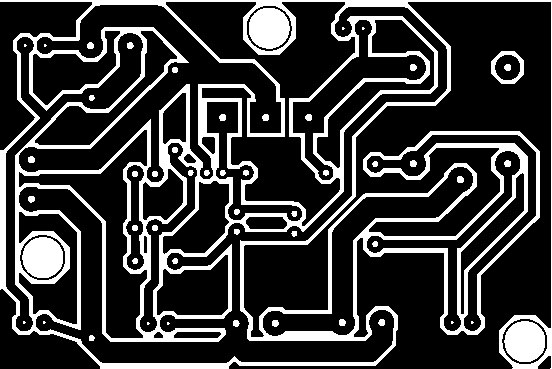

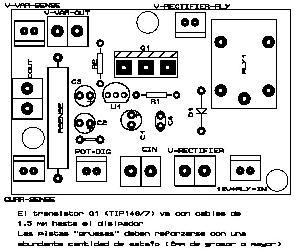

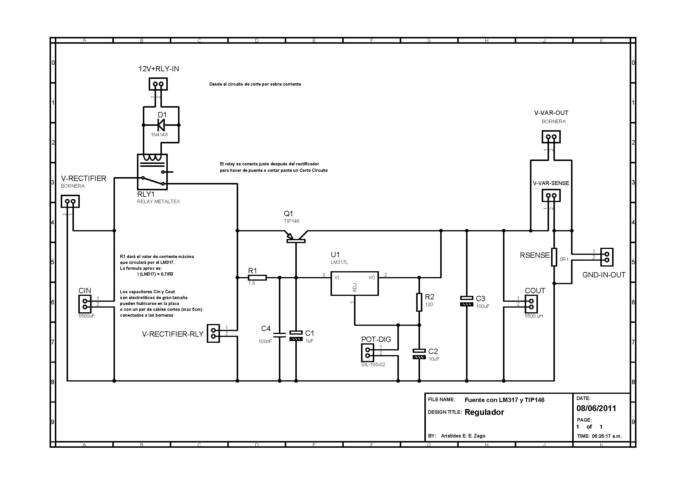

B) Regulador de Voltaje + Transistor de paso
Existen varias soluciones para hacer un regulador de voltaje variable de mediana / alta potencia, si estuvieron navegando por internet habrán visto al menos algunas de estas opciones:
LM317 o similar
LM338 o similar
LM317 + Transistor de paso
LM341 o similar con transistor de paso
y algunas otras.
De estas, la más económica/sencilla es la de LM317 - Transistor de paso (PNP) y por ello la utilicé, las otras son buenas o no de acuerdo al criterio personal y uso.
La configuración diseñada es la siguiente:
En el conector POT-DIG irá conectada la salida de nuestro circuito de resistencia digital. Si no se desea puede reemplazarse por un potenciómetro de 5K que irá en el frente de nuestro gabinete.
La entrada para el Relay vendrá desde el circuito de Control de Sobre Corriente y Corto Circuito
Las hojas de datos de:
LM317: http://www.national.com/ds/LM/LM117.pdf
TIP146: http://www.bourns.com/pdfs/tip145.pdf

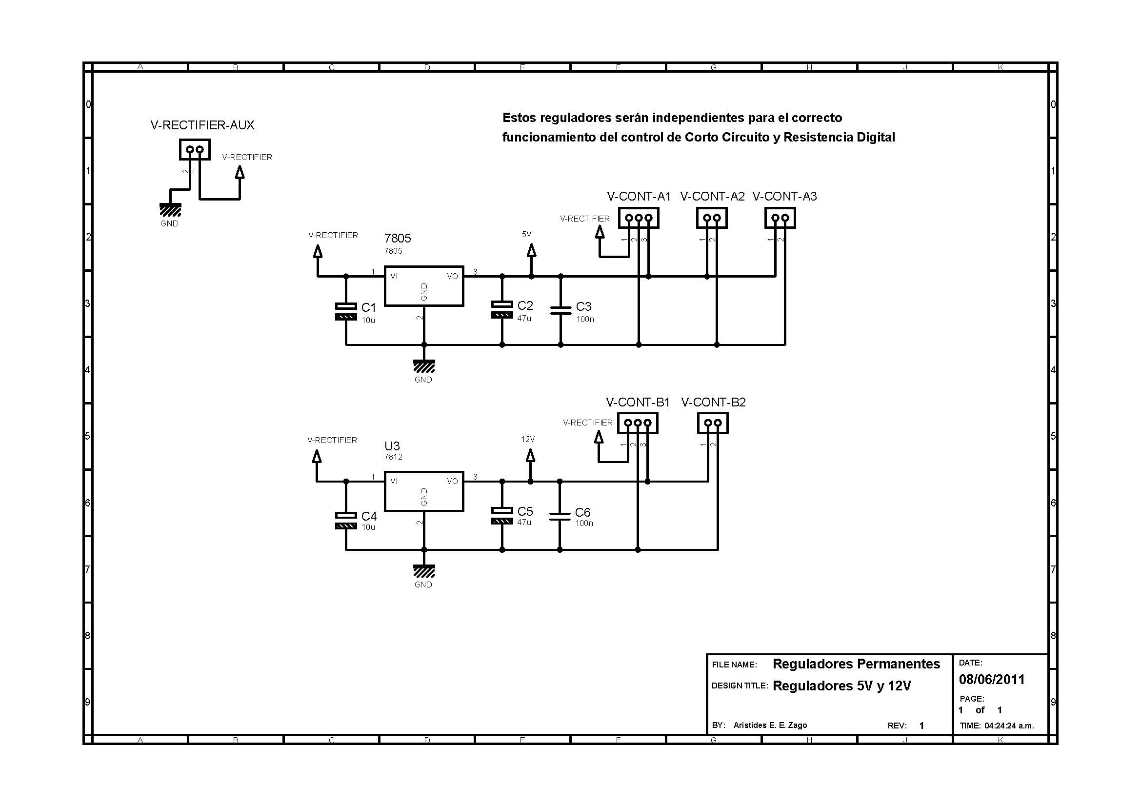

C) Fuentes Permanentes (sin protección)
Este circuito es independiente de las salidas de voltaje Regulables y Fijas por lo que no llevan protección de corto circuito.
En cambio son las que le dan energía a las placas de sensado de corriente, resistencia digital, voltímetro y amperímetro a fin de que la fuente siga operativa ante una sobre carga o corto circuito.
El circuito es el siguiente:
Las conexiones de salida podrán ser observadas en los circuitos D, E, F y G

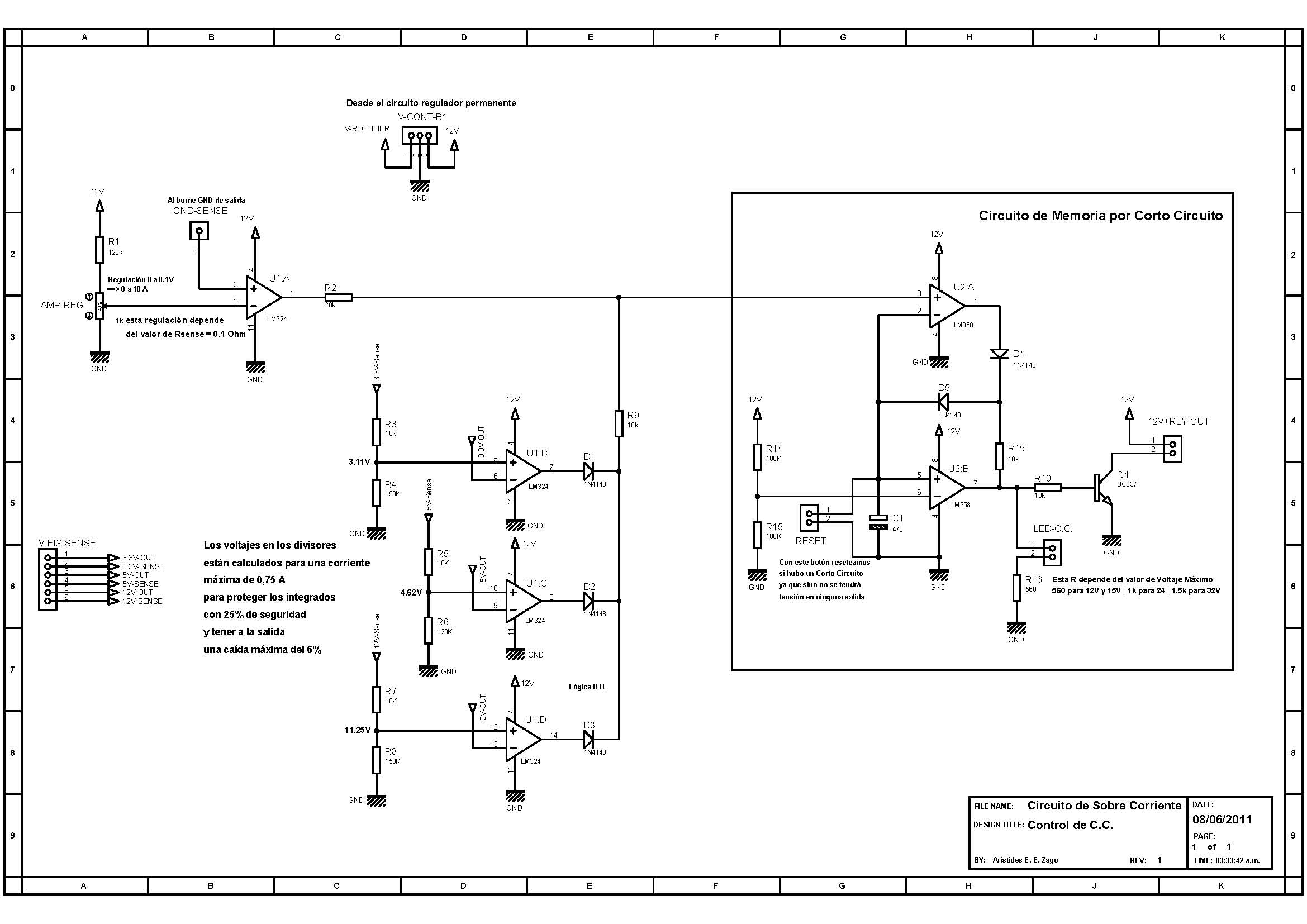

D) Circuito de protección de Sobre Corriente y Corto Circuito (C.C.)
Este circuito traté de hacerlo lo más sencillo y entendible posible
Consta de 2 partes fundamentales:
1 - Comparadores de voltaje en resistencias de sensado
2 - Circuito de memoria para mantener la condición de Sobre Corriente o Corto Circuito
El primer bloque se cubre con un LM324, dado que tenemos 4 salidas para nuestra fuente (si se alguna salida fija no se coloca puede anularse el bloque que controla la misma borrando parte del circuito hasta el diodo de salida inclusive, claro está que no se puede quitar físicamente la parte del LM324 que la controlaba ;-) )
La corriente en la salida variable de potencia se sensa en la misma resistencia que utiliza el Circuito (H) Medidor de Corriente y se compara contra el potenciómetro que regularemos de acuerdo a la capacidad de nuestro transformador y puente rectificador menos un 20% como margen de seguridad. Es una pena no poder ocupar todo al 100% pero en la vida, sabemos, nada es gratis.
La segunda parte es un circuito muy ingenioso que en mis años de universidad utilicé con éxito sacado de un libro de electrónica de origen francés. Simplemente cuando se da la condición que el voltaje de entrada es mayor que el que se da por el divisor resistivo (100k - 100k) se da salida al OPA superior y este cargará a través de D4 y D5 el capacitor hasta aproximadamente 12V y no podrá descargarse (rápidamente) hasta que presionemos el RESET. Ingenioso no? Viva La France!
Como vemos la entrada de potencia viene desde el circuito de regulación permanente como mencionamos antes.
Las entradas para comparación de voltajes fijos vienen del Circuito de Fuentes Fijas (F)

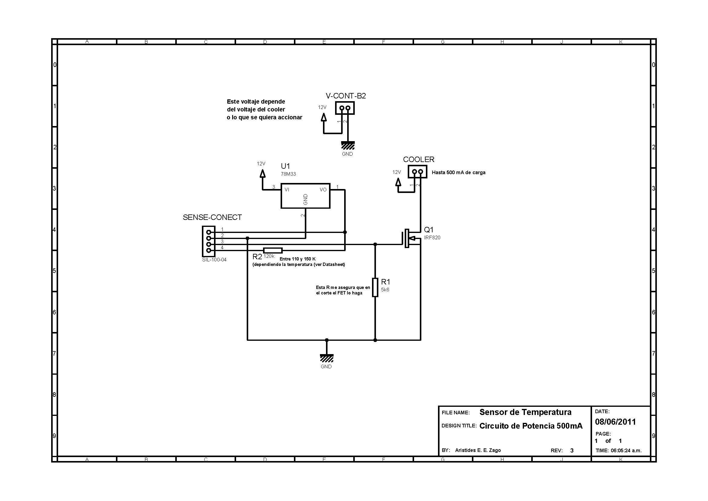

E) Circuito de control de Temperatura
Este circuito es muy simple y muy útil a la vez
Consta de 2 partes:
1 - Circuito de Potencia
2 - Sensor (sonda)
La primera parte es un circuito sencillo en el cual se utiliza un regulador para dar el voltaje de operación al integrado de medición de temperatura TC624 de Microchip, el cual trabaja hasta los 4,5V.
Utilicé un LM7833 en encapsulado SMD pero puede usarse en cualquier encapsulado o en su defecto un LM317 con las resistencias que correspondan para tener en su salida entre 2.7V y 4.5V (según hoja de datos del TC624)
Ejemplo: Vout = 1.25*(1 + R2/R1) + Iadj*R2 (fórmula de la hoja del LM317)
Si elejimos R2 = 22k y R1 = 12k, despreciando la segunda parte de la fórmula nos queda en 3,54V si no se consigue el LM7833 claro está.

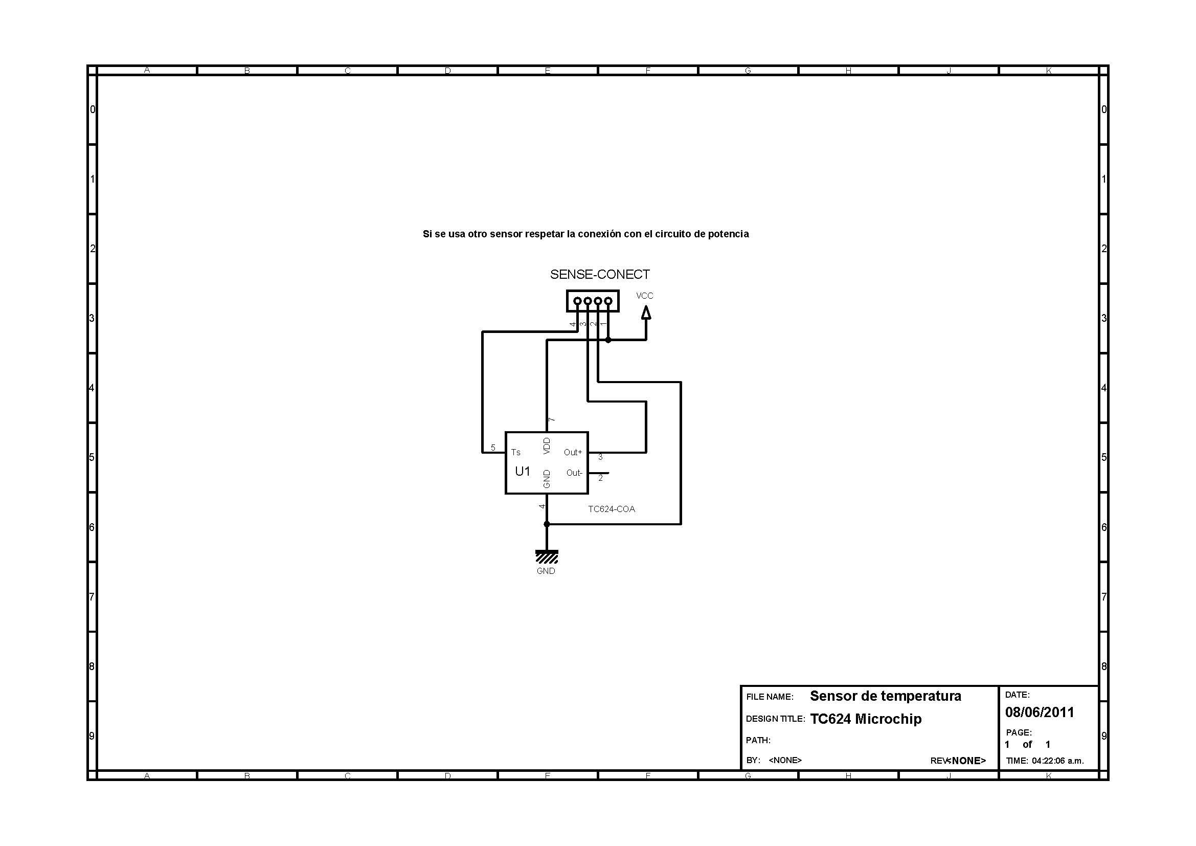

La hoja de datos del TC624: http://ww1.microchip.com/downloads/en/DeviceDoc/21440C.pdf
A esto se le suma la resistencia que pide el sensor para calibrar cuando activar su salida, en mi caso utilicé una de 120K que nos da unos 35°C.
Y por último un transistor FET de canal N (ya que el TC624 solo entrega 300 uA como máximo) para activar la salida del COOLER que comenzará a enfriar nuestra fuente
2 - La sonda es el sensor de montaje superficial soldado en una plaquetita de 2 x 1,5 cm para que se puedan soldar bien los 4 cables desde el circuito de potencia y todo bien protegido por espárrago termocontraible.
Podría usarse otro sensor como un LM35 pero dado que disponía del citado TC624 que además es más adecuado para esta aplicación la decisición era obvia.
Los circuitos son:

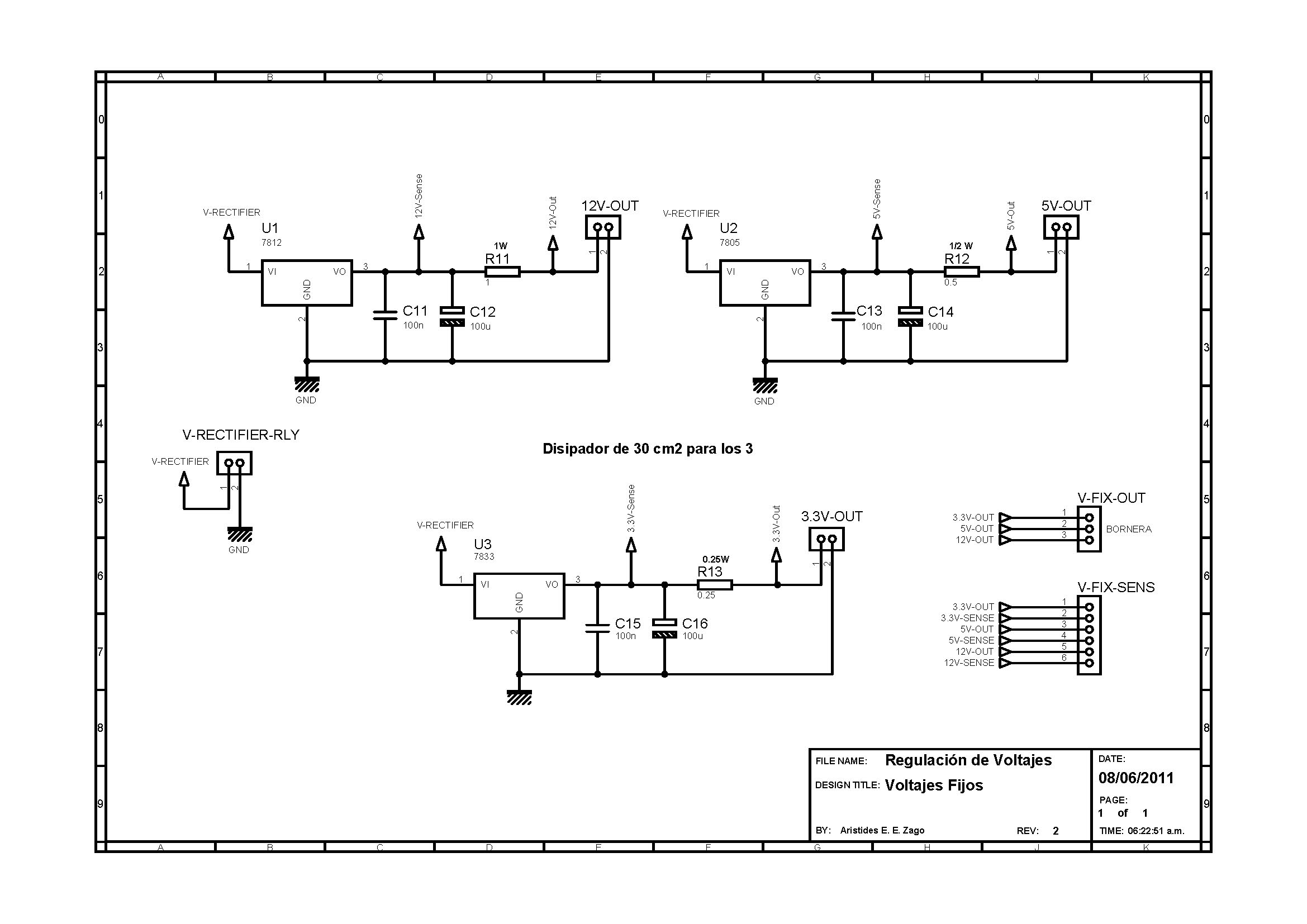

F) Fuentes Fijas
Utilizando los conocidos LM78xx y solamente agregando unas resistencias a la salida como se ve en el esquemático para tener una lectura representativa de la corriente que está entregando cada circuito. Estos voltajes van al Circuito de protección de Sobre Corriente y Corto Circuito (D)
Como se ve el voltaje de entrada de el conjunto viene a la salida del Relay de Protección por Sobre Corriente o Corto Circuito del esquemático del punto (B)

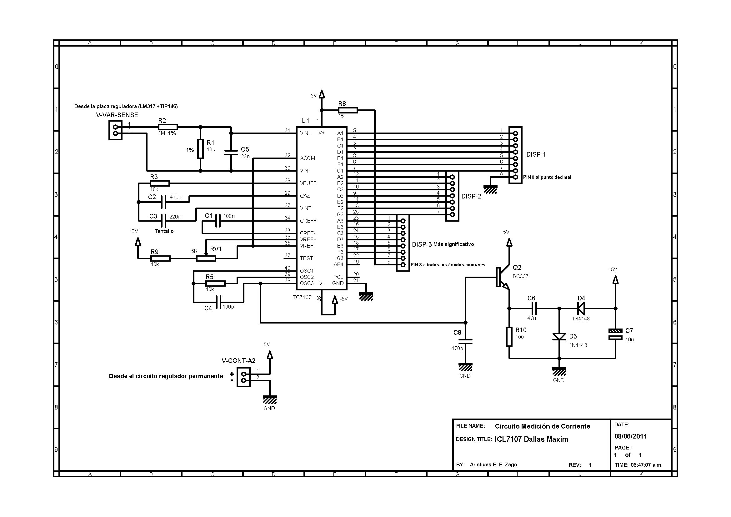

G) Medición de Voltaje
La medición de voltaje se hace mediante el circuito ICL7107 (puede utilizarse el 7106 cambiando el circuito según la hoja de datos y los BCD 7 Segmentos por LCD de 3 1/2 dígitos).

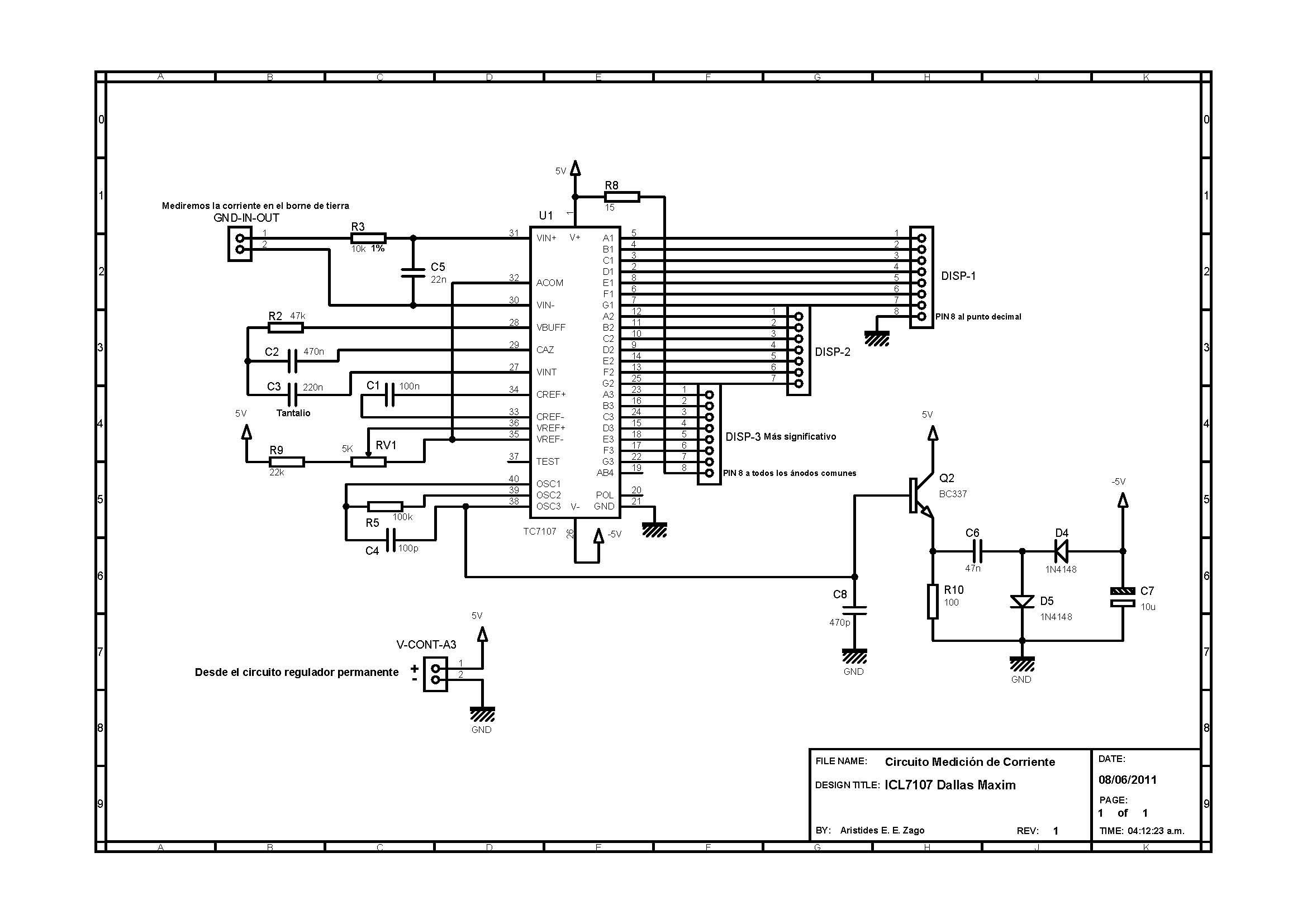

H) Medición de Corriente
Al igual que en la medición de voltaje del apartado anterior, la medición de corriente se hace mediante el circuito ICL7107 (puede utilizarse el 7106 cambiando el circuito según la hoja de datos y los BCD 7 Segmentos por LCD de 3 1/2 dígitos). El voltaje a medir se toma desde la resistencia colocada en el circuito LM317 y TIP146 del apartado (B) que también se utilizó para el sensado para Sobre Corriente y Corto Circuito del apartado (D)
Como se aprecia la referencia de voltaje negativa se hace de forma muy sencilla y económica brindando en las pruebas que realicé resultados muy satisfactorios.

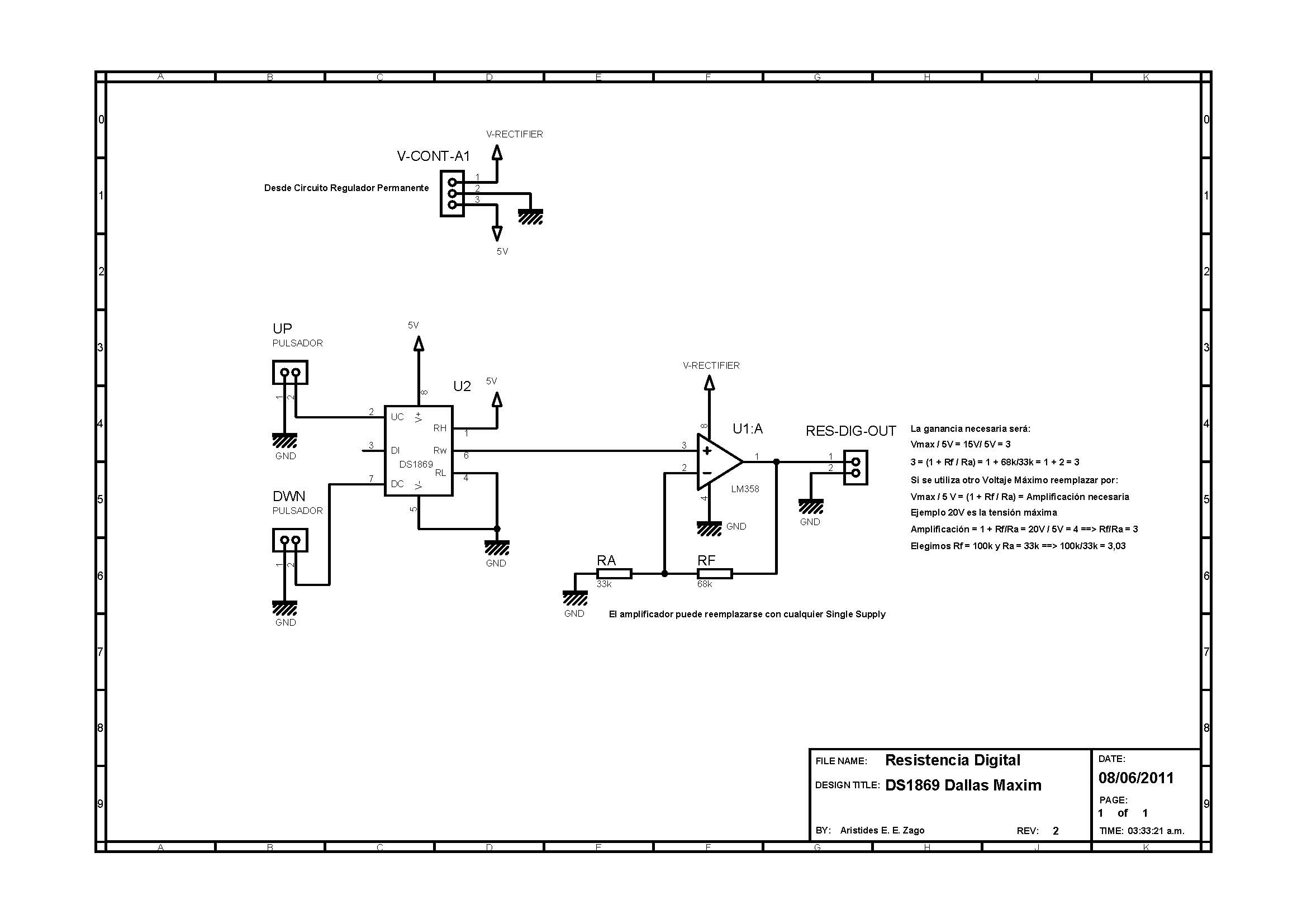

I) Variador de voltaje Digital
Para lograr este cometido utilicé la resistencia digital de la empresa Dallas Maxim DS1869 que de forma simple (con 2 botones) logra subir y bajar la resistencia interna.
A esto hay que aplificarlo ya que dicha resistencia trabaja de 0 a 5 V y nuestra fuente va más allá de eso, de otro modo el LM317 nunca llegará al voltaje máximo. Las fórmulas y explicación más detallada están en el esquemático.

hola,a otra duda que tengo es en la parte de regulacion fija donde pones los reguladores 7805 y 7812 ,pue tengo entendido que si les pones mas de 1A se queman,a y otra cosa porque el transformador deve ser de 8A pues creo que con uno de 6 o 5A ,la fuente potra sumunistrar los 5A en la salida a y si le pones un transformador de 8A el puente no trendria que ser de por lo menos 9A PARA QUE AGUANTE ,pus estas son mis dudas no las tomes a mal , pronto te mandare el diagrama de como yo creo que deberia quedar con las modificaciones que te comente con anterioridad .saludos zagoaristides
hola zagoaristides , en seguida dejo el diagrama modificado

-para que sirven los reguladores fijos
-para que sirven las salidas:
12v-out
3.3v-out
5v-out
-como se va a alimentar el mideidor de voltaje y amperaje en la patillas que tienen -5v
solo tengo estas dudas:
-de cuantos watt¨s debe ser R2 de la parte de regulacion mas transistor de paso
-valor de la resistencia dijital para hacer variable el amperja pue yo dejo l diagrama como lo pusiste tu para hacer variable el voltaje asi que me podrias poner la modificacion para hacer variable el amperaje con el mismo circuito
-(Amp-Reg) cual es su funcion y su valor en la parte de proteccion contra corto
el sensor de temperatura se conecte a los disipadores o ¿donde?
-R4 corriente no la ¿se?.
quiero que me digas si es correcto el diagrama que agregue para hacer variable el amperaje
saludos.:)
R2 depende de cuanta corriente quieres que maneje el LM317, en este caso para menos de 0,5 Amperes = i^2 * R = 0,45 W
Variar la corriente implica un agregado de otra etapa. En este momento no dispongo de tiempo para diseñarlo, pero en el foro hay muchos ejemplos. Sino en el datasheet del LM317 (uno que sea completito) hay un circuito de reg de corriente si mal no recuerdo.
El sensor de Temp lo coloqué tocando lo más posible el disipador del transistor de paso, luego con sus resistencias (en el datasheet del integrado está) puedes elegir a que temp actua, por mi parte está bien baja (no recuerdo pero cercano a 40 grados creo).
El circuito que colocaste no está bien, estuve viendo un poquito como debería hacerse y creo que lo más conveniente sería un circuito del tipo que aparece en el datasheet 5A Constant Voltage/Constant Current Regulator o sino en serie con el circ original calcular un MOSFET que haga de resistencia variable regulado en su gate por una resistencia digital.

Para que quieres llegar a 0 V? en mi vida de ingeniero no sé si he ocupado eso, y si lo necesitas una vez pones un par de resistencias a la salida y solucionado el tema. Una fuente debe ser ÚTIL no la con más versatilidad del mundo, sino te pasarás un año diseñándola y no la tendrás disponible. Las protecciones sobre corto circuito funcionan en TODAS las salidas (variables y fija). Las salidas fijas 12, 5 y 3,3 son las más útiles ya que hoy en día digamos el 98% de las aplicaciones trabajan con esos voltajes entonces enchufas allí y te despreocupas de quemar algo.
Por cierto a la salida positiva regulable le agregaría un diodo de potencia justo antes del conector de salida para evitar que si se deja enchufada la fuenta a algo como una batería comience a descargarla.
Abrazo
Nunca vas a tener una salida de 5 A con un trafo de 5 A, es una fuente análoga y tiene pérdidas por todos lados, el simple hecho de que caiga en el Colector - Emisor de un transistor ya te baja el voltaje, luego el puente de diodos otro tanto, así con 15 vas a tener 13,8 V máximo y además se usa un trafo de más amperaje porque sino vas a saturar su núcleo y tampoco vas a tener lo que deseas. Puedes probar con 6 o 7 amperes, pero si te fijas yo calibré mi CORTO CIRCUITO / SOBRECARGA en 5,5 Amperes, por lo que no me interesa de cuantos amperes es mi trafo, yo elijo hasta cuanto funciona.
Los 78xx se queman (o cortan si son buenos) dependiendo de su disipador, pero nunca vas a sacarles 1 A porque eso es con un disipador "infinito", por lo que un valor cercano a 0,8 con un disipador decente está bien. Estas salidas son para aplicaciones DIGITALES y no sé que vas a fabricar pero con ese amperaje alcanza para muchisimas cosas cuando un chip hoy en día consume mA, transistores igual, y como mucho un relay pequeño 150 mA. De nuevo, si se sobrecargan están PROTEGIDAS!
Salutti.
hola ,zagoaristides creo que lo he logrado aca dejo el diagrama ya modificado ,tomando en cuente lo que me dijiste , estas son mis dudas.saludos:)
-ori (resense )cual es su valor , este se encuentra en la parte de regulacion mas transistor de paso
-como el voltaje maximo va ser 30v quisiera que adaptara la parte del ¿reley para que funcione bien PUESTO EL CALCULO LO ISISTE CON 15V?.
-de que tamaño debe ser la carcasa para la fuente
-cual es la funcion de RV1 de 5k,que aparece en el medidor de voltaje y amperaje
-quisiera que agregaras los leds de :
6 - Control regulable de Corto Circuito para todas las salidas con indicador lumínico
7 - Control de temperatura para activar un cooler y un indicador lumínico
pues es que los omiti en los diagramas que modifique
-quisiera que cambiaras la parte de amplificacion de la resistencia dijital para que aga variable el amperaje POT-DIG 2(120kΩ)
quisier que checaras los diagramas que adjunte,y corrijas mis errores ,y cuando termines me podrias poner en un mensaje los diagramas ya correjidos.saludos:)
