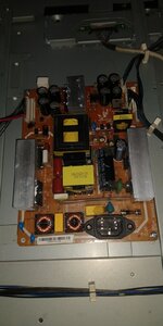

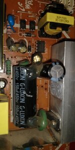

Subo imagenes completas de la fuente y el datasheet del integrado se usa para el PFC. Perdon pero no he conseguido el diagrama, pero si a alguno le sirven estas imagenes el modelo exacto es LX32L1B1LM-A.
Encontré el controlador PFC que me comentaste, el cual esta vinculado con el MOSFET quemado. Los otros dos anteriores no tienen relacion directa con el mosfet.
El modelo de este es 2PCS06 y como me mencionaste antes tiene que ver con el PFC, su pin 8 (Gate) alimenta a la base del transistor smd cercano al mosfet, y como se ve en las fotos el colector alimenta la compuerta.
El transistor smd por las dudas lo desoldé y lo verifiqué con multimetro, me da lectura de diodo base emisor, base colector y no estan en corto emisor colector, para ir descartando..
El compañero sergiot mencionó que una tensión constante del gate puede quemar el mosfet, y sabiendo que el transistor funciona correctamente es posible que el controlador esté fallando? (subi una imagen para que se pueda ver bien el recorrido que hace del integrado al transistor)
Como última duda hay alguna forma de que pueda verificar el estado de este integrado? Saludos
Sí, es posible. De hecho, cuando se cuenta con el acceso (tanto de disponibilidad como precio) de buenos proveedores, lo recomendable es cambiar el MOSFET y el PWM en conjunto.
Con osciloscopio ver si entrega el tren de pulsos, pero para eso debes tener el equipo en funcionamiento, que tú no tienes, ya que dices que tan pronto aplicas voltaje, se funde.
Acá lo clave es que encuentres esquemático (si es que está), pero sí no, como idea central debes tener en mente que IC104 es tu integrado que genera el voltaje Stand-by, el IC101 es el controlador del PFC, mientras que IC105 es el integrado encargado de la etapa de potencia, seguramente el que genera los 12v y 24v.

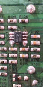

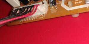

Buenas, queria preguntarles acerca de algunas mediciones que obtuve, le conecte la main pero deje desconectado el inverter para no sobreexigir nada.
Mañana deberia tener ya el integrado FSFR1800 pero hasta entonces quise ver si habia algo mas.
Le conecte el comun del multimetro a donde marque en la imagen y no hay tension si esta apagado ni en gate ni drain del mosfet, al encenderlo me dio que la tension en gate se mantiene constante en 13v, y lo que me llamó la atencion es que la tensión en el drain era muy alta y que variaba mucho aunque no se si eso es porque se me iba muy lejos de mi escala maxima (1000V). Me tiraba una tension entre 600v-1600v o a veces fuera de rango, lo que pienso que quemaria al mosfet (corrijanme si me equivoco por favor).
Siguiendo el recorrido veo que drain lleva a una pata de L101, y antes de eso pasa por unos jumper, pasa por un diodo STTH5R06 y un termistor, y llega a un punto que esta el capacitor de filtro entre ese punto y tierra, otro jumper que hace todo un camino por abajo del integrado para ir a tierra, y otros jumpers que comunican directo con el pin 1 (drain) del integrado FSFR1800.
Medi los pines 1 y 10 del FSFR1800 que son de drain y tambien tengo esta tension de muy alto valor e inestable en la salida, y sospecho que esta tension es la que despues se ve reflejada en el drain del mosfet de la parte de PFC.
Por ultimo desolde y medi el diodo STTH5R06 y me da una medicion en modo diodo de 300 con el comun en el catodo y de 1900 con el comun en anodo, está en mal estado? Por lo que vi en el datasheet se trata de un diodo solo.
Si desoldaste el diodo y retirado de la placa te mide en inversa, habría que desconfiar de ese diodo, puede que tenga fugas.
El FSFR1800 debería marcarte algún voltaje en el pin 7 (LVcc) cuando está en funcionamiento, pero ten en cuenta que este integrado es un MOSFET con oscilador interno, así que las posibilidades de que haya fallado como se te dijo son altas, y quizás la prueba de eso es su oscilación y/o falta de regulación de sus voltajes de trabajo.
Los demás colegas te han insistido en que revises minuciosamente lo que está alrededor de esos integrados (sobre todo IC101 y también IC105), ya que si cambias el integrado sin revisar que sus componentes vecinos estén bien, corres el riesgo de volver a quemar un integrado nuevo.
En condiciones normales de funcionamiento, no se debe medir en el oscilador de una fuente conmutada, corremos el riesgo de dañar el polímetro.
Si el aparato de medida consta de buena protección soportará la "tortura" de esas frecuencias, pero las mediciones dadas serán aleatorias, inconclusas e insatisfactorias.
Mi polímetro, por ejemplo, se queja con la ayuda del zumbador piezoelectrico e indicando los signos 🔼🔽 en display.
Supongo será el caso.

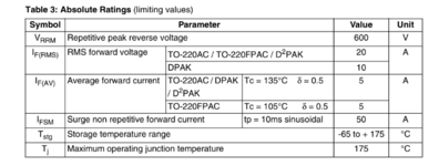

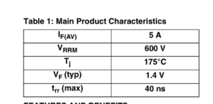

Consegui el FSFR1800 pero no pude conseguir el diodo ultrarapido stth5r06fp, y preguntando en otras casas de electronica tampoco lo tienen. Me ofrecieron un schottky de 5A pero era de 200v.
Como podria reemplazarlo? Puedo usar cualquier diodo ultrarapido de 600v 20a? Porque en el datasheet mencionan cosas como el Ifsm de 50A y bueno la temperatura si que tengo que tenerla en cuenta

No sé si tienes, pero procura tener placas para desguace. Esos diodos al menos en mi país no son fáciles de encontrar, así que siempre es recomendable tener placas para sacar repuestos.
Si tuvieras un par de fuentes en el cementerio de placas no sería muy difícil de encontrar un diodo con esas características. En cambio en locales de repuestos te van a tratar de vender lo que tengan en stock sin importarles mucho si te sirve o no en la práctica. Ese Schottky que te ofrecían no te sirve para tu aplicación, dado que el voltaje que allí se maneja será mucho mayor a 200v.
No tengo ahora pero estaban regalando fuentes de pc, planeo agarrarme varias. Bueno, vere si consigo algo y ya cuando tenga todo armo la fuente a ver que resulta.
Te pueden servir igual para otros repuestos, pero si estás reparando una fuente de TV, procura tener fuentes de TV para desguace (mientras más, mejor).
