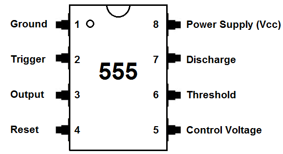

En los diagramas eléctricos se pone el nombre del pin y no necesariamente en el orden que lo trae, por eso la hoja de datos trae un dibujo para saber cual pin es cual, para la conección y o confección de un pcb, hay que giarse por la hoja de datos.
Te pongo un ejemplo con un clásico de la electrónica
Como ves, en la primera imagen la dispocisión de pines de la caja DIL visto de arriba, abajo un esquema del mismo, como puedes ver para facilildad y claridad del esquema los pines no estan en orden correlativo, incluso en el cuadrado hay pines por arriba y por abajo
