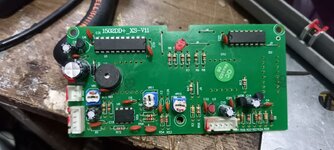

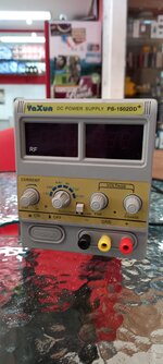

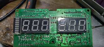

Hola amigos tengo una fuente de poder YAXUN 1502DD , el problema es que prende da voltaje, pero los display que deben mostrar voltaje y amperaje no encienden verifique si llegaba corriente y llegan 12 voltios pero no encienden los display y no muestra nada al parecer entro en corto empezó a sonar y luego no prendía rebotaba el botón poder final mente prendió pero no muestra los display, ayuda por favor alguien me indique como saber que se le daño y como comprobarlo.

Hola caro Don rickyricon , te recomendo altamente a chequear lo regulador de tensión "VR1" de 5 Voltios.
Caso no hay los 5 Voltios en su salida debes chequear su entrada de tensión , si hay entonses lo regulador si queda dañado , ahora si hay 5 voltios en su salida es muy probable que lo CI que alimenta los Displays de LEDs si quede dañado ( ojalá que non)
!Suerte en lo mantenimiento!
