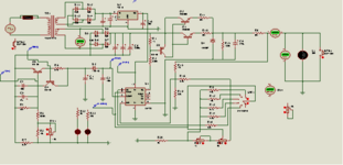

El problema es el siguiente tengo una fuente regulable de voltaje marca Yaxun modelo 1502dd, esta me regula el voltaje correctamente pero el amperaje no, al mover el potenciometro hacia la derecha o izquierda en el display siempre me marca 0 no sube ni baja, si quiero regular a 1 amp no se ya que siempre en el diplay me marca 0, si conecto un celular al encender el celular el amperaje comienza a mostrarme el consumo del celular pero con valores todos locos muestra 0.70 1.02 0.80 0.52 rapido suben y bajan rapido, si coloco a la fuente cualquier cosa para que me muestre cuanto esta consumiendo no me da un valor fijo, como dije antes los valores suben y bajan como locos. no se si me logran entender pero me gustaría que me ayudaran a poder reparar mi fuente.
¿ Probaste conectar una resistencia sobre la salida de la fuente ?
Consigue y publica el circuito
En esa fuente el transistor de potencia tiende a calentar demasiado, sobre todo cuando se ajusta a baja tensión y corriente máxima. Posiblemente se daño el 2N3055
Podes subir fotos del circuito de ambos lados o el esquemático de tu fuente?. Te subo una imagen de una, que debería corresponder a la tuya. espero que te sirva. Los gabinetes son genéricos y le ponen la marca según la "Fabrica". Suerte.

Yo tengo un problema con esa misma fuente 1502DD, cuando conecto un celular, el voltaje se dispara y se va hasta 15v o 18v y luego empieza a disminuir , alguien sabe que puede ser? Gracias de antemano
Quizas este funcionando mal la parte que regula la corriente.
Mide, y en lo posible cambia la resistencia "shunt" de muy bajo valor y un par de watts, debe estar desvalorizada.
Por otro lado, no hagas pruebas con el celular, pon una carga resistiva conocida, como una resistencia de bajo valor, o mejor una lamparita de coche/auto/moto de 12V.

Les mando una imagen de un esquema que creo me puede funcionar.
la verdad que la imagen no se ve bien, tratare de otra manera.
    12.1 KB · Visitas: 211
Hola caro frisil es factible lo que quieres hacer , debes canbiar de transformador por un otro de major tensión y curriente , canbiar la puente rectificadora por otra mas valiente , capacitor electrolictico de filtrado por otro mas adecuado a la nueva tensión y curriente de trabajo , canbiar lo resistor de Sense de curriente , canbiar lo Sense de tensión , doblar lo numero de transistores reguladores serie y no olvidar de poner un generoso dicipador de calor en els , recordese que esa fuente es Lineal y toda potenzia que NO es utilizada es dicipada en calor.
