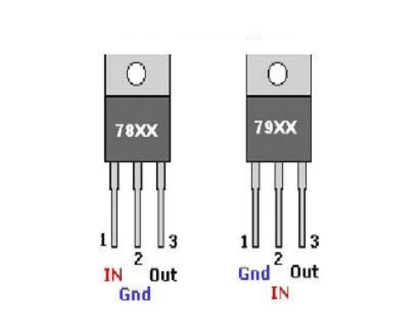

Buena noche, tengo un problema con el mismo TDA2030, para alimentarlo construí una fuente simétrica regulada sencilla y utilicé el mismo circuito que dice el foro (es un asesino de integrados) pero instalé a la entrada de los reguladores 7812 y 7912, 2 capacitores de 1000 uF y 2 de 0.1 uF y, a la salida de los reguladores instalé igual 2 capacitores de 100 y 2 de 0.1 uF, enseguida y para alimentar un reproductor de Mp3 conecté a la salida de los +12 VCD un 7805 para obtener un voltaje de +5 VCD y a la salida de este un L78L33 para obtener un voltaje de +3.3 VCD para alimentar un vúmetro de 10 Led´s, todo funciona pero, previamente a conectar el amplificador, al hacer pruebas mido la salida de la fuente y obtengo los 12 voltios en la salida de +12 VCD pero en la salida negativa de -12 VCD me arroja (-16 VCD), es un amplificador estéreo con TDA2030 de no mucha potencia pero suficiente para el propósito, el punto es, ¿esa diferencia existente entre el voltaje positivo y el negativo de la fuente puede afectar el desempeño del amplificador?, la hoja de datos del TDA2030 establece un voltaje de operación de +- 18 VCD y siendo así supongo se encuentra dentro de los parámetros pero, la pregunta es esa, ¿esa diferencia en los voltajes puede afectar el desempeño del amplificador o dañarlo?

¿Está bien montado? No debería de hacer lo que dices, el pinout de los 79xx NO es el mismo que el de los 78xx y tampoco pueden compartir radiador.
Si, viendo el integrado por el frente el pin o la pata del medio lo conecté al voltaje de entrada y el pin 3 de izquierda a derecha a Vout, ciertamente los tres integrados comparten el mismo disipador pero los aislé con mica dieléctrica, no hay continuidad entre uno y otro o entre ellos y el disipador de calor, es la primera vez que me sucede, inicialmente pensé que el integrado pueda estar dañado pero de ser así daría un voltaje mas bajo
Eso me pasó al hacer pruebas con el L78L33, al hacer pruebas en el protoboard lo conecté mal y me arrojaba un voltaje de 4.5 V con un voltaje de alimentación de 5V pero es que estaba mal conectado, con el 7912 no hice pruebas antes de instalarlo en el circuito porque erróneamente asumí que por ser nuevo está bien
Si, creo que voy a tener que probar con otro integrado porque esa diferencia de voltajes es inusual y temo dañar el amplificador si lo conecto así
pandacba
Recordado
Bajaste la hoja de datos leiste bien el pinout
Mira que al mejor cazador se le escapa la liebre
Tene en cuenta que hay material falsificado también, pusiste buje aislante? con mica y sin el es como si nada
