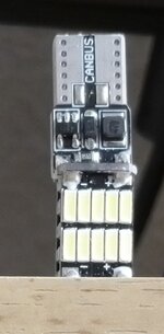

Tengo más información por si ayuda. Me he armado de valor y he conectado a la salida una lámpara china de coche, y he medido la salida con carga. la que en vacío daba 57v ha bajado a 19.5v, y la que en vacío daba 48v ha bajado a 17,3v. Adjunto también foto de la lámpara china.

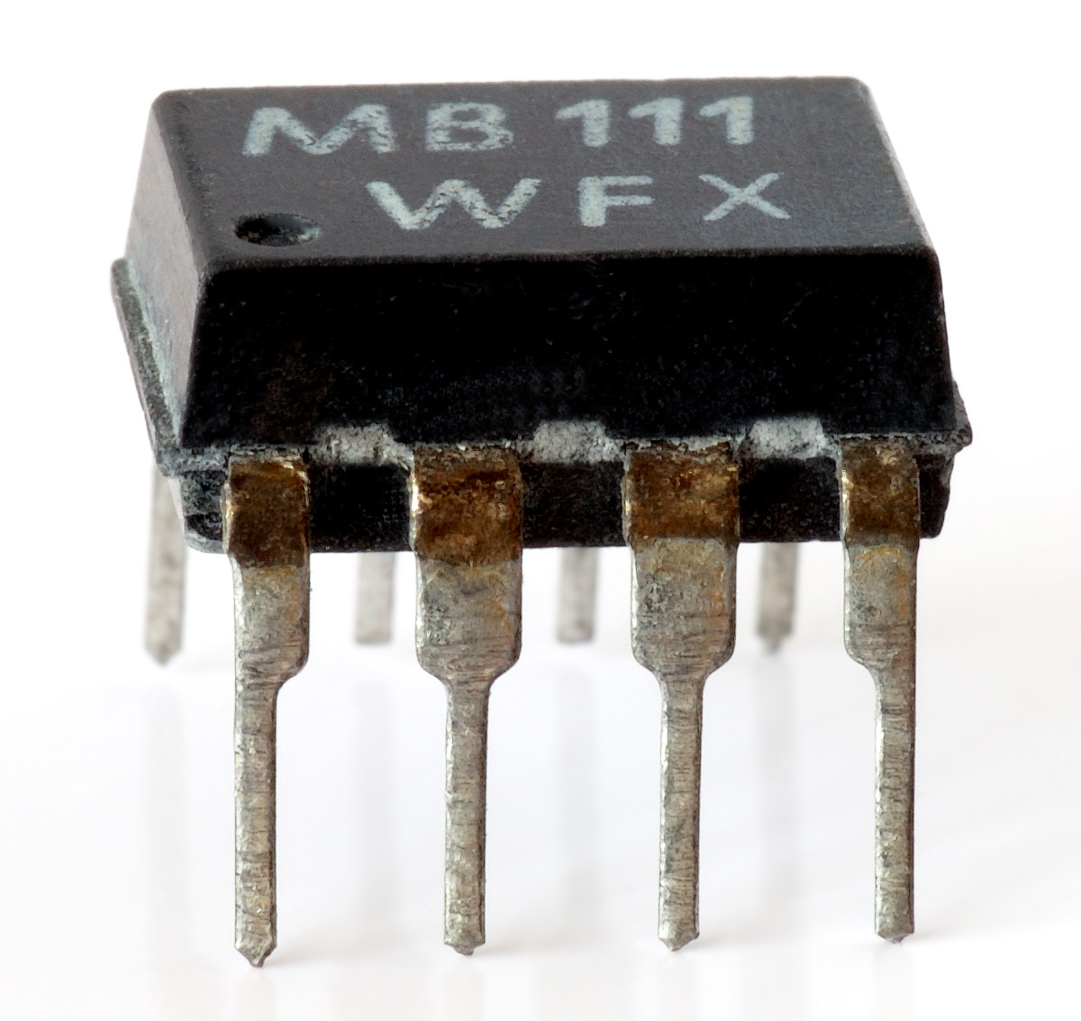

Podría tratarse de optoacopladores dañados , pero en general se quema la fuente completa . . .
Entiendo que te refieres a esto:
No lo sé, las fuentes están precintadas y tendría que abrirlas con un cutter. Desde luego, quemadas no están, en su día estuvieron trabajando (hace años) y acabo de conectarles carga y hacer medición con ella.
