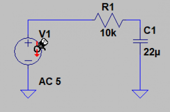

Circuito analizado:

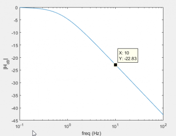

Gráfico de la magnitud (en dB) en Matlab (nótese la ganancia en 10 Hz => -22.83dB):

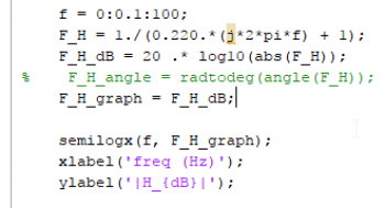

Código para graficar lo anterior en Matlab:

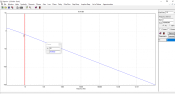

Gráfico de la magnitud (en dB) en Sapwin (nótese la ganancia en 10 Hz => -8.8553206dB):

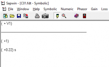

Función de la salida calculada por Sapwin (al dividir por la entrada VIN, se obtiene la función de transferencia, la misma que obtuve en Matlab):
