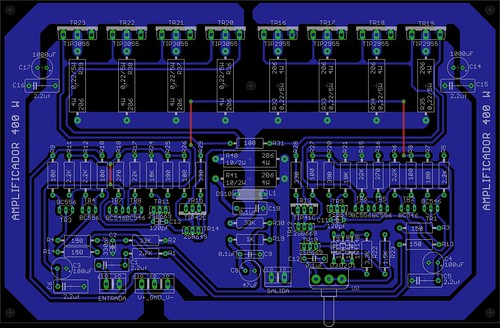

Saludos, estoy interesado en construir un Amp de estos pero con BJT's en la salida, acá dejo el diseño que hice para ver si alguien con experiencia me puede decir si esta bien o que errores pude haber cometido, traté de seguir los lineamientos que Nene ha expuesto, se agradece cualquier ayuda que puedan brindarme!
Placa más o menos elaborada. Primera falla es en los pad de los jumpers, son muy chicos, segundo error el diametro de los condensadores de 100uF 63V son muy pequeños. Y por ultimo no me agrada como ruteaste GND (cuestion de gustos). Y el TR6 tiene que ser cableado por la posicion escogida y colocada encima de algun transistorn (bias).La resistencia de ajuste VR diria que es de formato muy grande (usaria un ajustable mas pequeño o un multimueltas). Y dinos que transistores de potencia vas a usar.
Zopilote, Gracias por los tips, voy a realizar las modificaciones del caso, pero no entendí que me quisiste decir con:
Lo otro es que GND queda asi por que utilizo un plano... la cuestión es que normalmente trabajo circuitos digitales (con amplificadores y este tipo de circuitos no tengo mucha experiencia) siempre trabajo con plano a tierra por comodidad, me ahorra enrutar la tierra :D y los circuitos siempre me funcionan muy bien...
Pero me interesa tu opinion al respecto, para que por favor me indiques cual es la mejor forma de enrutar la tierra en un circuito de este tipo...
Por último me haces caer en cuenta que los transistores de salida que voy a usar (2sa1216 y 2sc2922 ) no van a caber así que me toca alargar un poco la placa, cuando hice el diseño no tenía la librería adecuada, me tocará hacerla...
Gracias por la atención.
