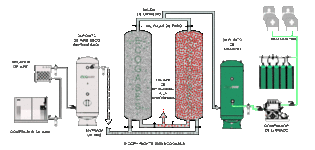

No, según Wikipedia:
El aparato, a través de varios filtros (para partículas en suspensión, antibacteriano), por medio de una bomba neumática capta el aire circundante, y lo almacena en una cámara de retención. Electrónicamente se configura la relación de concentración de oxígeno y se gradúa el volumen (en litros) por unidad de tiempo a ser administrado al paciente por medio de una cánula nasal.
La parte electrónica es la que me causa curiosidad, sobre todo esos sensores (o actuadores quizá) que se ven en la parte interna del tubo transparente en las fotos.
