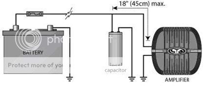

Entiendo masomenos que al conectar un capacitor en la entrada de tension de una etapa donde va acoplado un subwoofer pues este ayuda a subministrar de manera rapida la corriente que demanda un sub ante las variaciones bruscas de frecuencia del sonido, pero tengo varias inquietudes que son:
1- Porque hay que precargar el capacitor antes de conectarlo a la etapa?
2- Porque 1 Faradio, 1,5 , 2 o de mas rango.
Si no "Pre-cargas" el capacitor, el consumo durante el proceso de carga podría quemar el fusible que alimenta al equipo.
El capacitor totalmente descargado se comporta como un cortocircuito, por eso se limita la corriente de carga a valores seguros
A mas grande mejor (Mayor reserva de energía), pero también a mas grande mas caro $$$$

Creo no me has comprendido, yo no hablo a la salida de un amplificador, sino a la entrada de tension, estoy hablando del capacitor que se utiliza cuando hay un amplificador alimentando uno o mas subwoofers (bajos), no hablo de filtrar ruido de una señal de audio, sino de evitar que haya mucha variacion de corriente en el auto, mira que yo tengo un amplificador de 380rms alimentando un bajo (subwoofer) de 380rms doble bobina y si ajusto el volumen a mas de 30 me fluctua toda la corriente del auto, yo no tengo capacitor, se nota mas de noche cuando ando las luces encendidas, porque cuando el bajo reproduce las freq bajas hace a la planta consumir mas corriente.
Asi como aparece en la imagen

he visto en algunas instalaciones de audiocar que el capacirot se pone en serie con el amplificador de potencia...
Viste mal
Si lo pones en serie no deja pasar la corriente continua y entonces tu amplificador no funciona.
Se conecta en paralelo, lo más cerca posible (fisicamente) al amplificador y con los cables mas gruesos que se pueda.

Si te entendi, pero te quize explicar que si tenes bajadas de tension en la entrada del amplificador esto se ve como una distorsion de la onda en la salida.Generalmente se usa un faradio cada 1000w de potencia (RMS jeje), es obvio que a mayor capacidad mejor... pero sale platita :)
