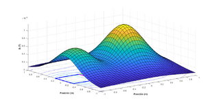

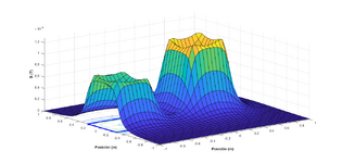

Realice un programa en Matlab para ver precisamente como se comporta el campo magnético empleando la Ley de Biot-Savart, la teoría dice que si aumentas la corriente, aumenta tu campo magnético linealmente, el detalle es la impedancia del alambre por la espira y la frecuencia a la que quiero trabajar que también aumenta la impedancia.

Las imágenes son resultado de el programa, donde no toma en cuenta la frecuencia de la señal, ni la impedancia de la espira.
Por eso es que reduje el número de vueltas para disminuir la impedancia, pero aún así no corresponde la corriente que circula por la espira con el campo magnético generado, la pregunta es ¿Por qué no existe esa correspondencia?

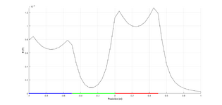

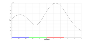

Hola @capitanp es que solo es una línea de muestreo al centro de la espira en realidad el campo se vería como las imágenes adjuntas.

¿Pero con qué estás midiendo el campo?
¿Estás teniendo en cuenta que su dirección varía?
Puede ser porque no tenés en cuenta la dirección del campo, porque al introducir el elemento desconocido que usás para medir te lo distorsiona o porque haya errores en el cálculo.
