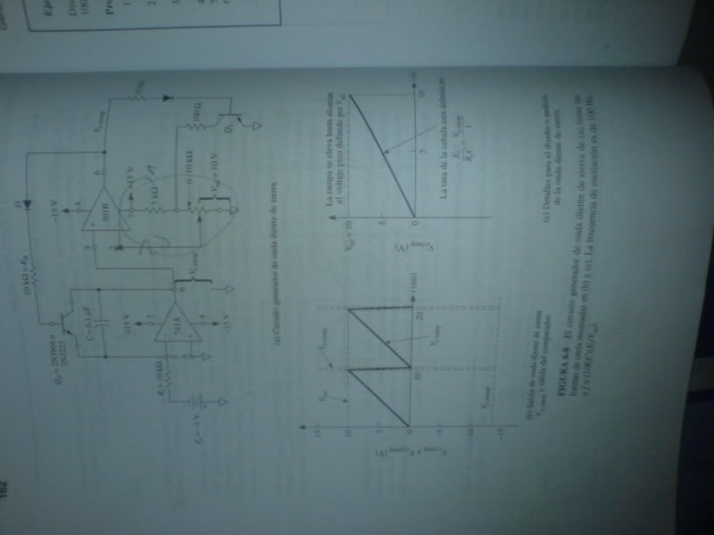

Hola a todos, estoy realizando un proyecto y me he encontrado con un problema que requiere realizar un generador de rampas utilizando un operacional 741, el problema es que no conozco la teoría sobre la que se realizan este tipo de circuitos, agradecería mucho cualquier indicación sobre bibliografía a consultar, urls.
Gracias a todos.

Podría usar el 2N6028 o el 2N6027 de última entonces, verdad? Claro que modificando el circuito poniendolé las dos resistencias en la compuerta del transistor, no?
Me imagino que por la corriente estará bien el 2N6028, verdad? Según el datasheet soporta una corriente constante de 150mA sobre el ánodo y 1A de pico repetitivo de 100µS de ancho de pulso. Para descargar un capacitor de 0.1uF yo creo que alcanza, no?
EDIT: Yo pienso usarlo con un TDA2003 a la salida para manejar un Yugo. Si lo uso así, podría eliminar la etapa del buffer alrededor de Q3, no?
El reemplazo lo tenes que hacer asi como en el dibujo.
Con la corriente de descarga no tenes que tener problemas, un pico de 1A con un C de 100n dura bastante menos de 1us.
