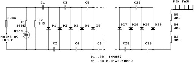

antes que nada quiero aclarar que esto es por amor al conocimiento y por ganas de buscarle uso a mi tiempo libre(que casi no tengo), me he interesado en la pintura en polvo, he visto que usan algún sistema eléctrico para adherir la pintura previo a la curación en el horno, algo asi como la electrolisis o eso imagino, entonces mi pregunta es, sera algún tipo de generador de iones negativos en la pisto que carga las partículas del polvo para que se adhieran electricamente a la superficie a pintar??....
si es asi, me gustaría hacerme mi generador aparte que le miro muchos mas usos jejee
este se ve ridículamente sencillo
