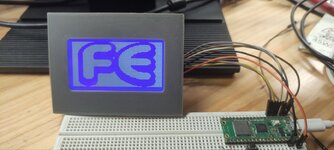

Versión mejorada, ahora es unas 7 veces mas rápido que antes. Pese a ello sigue siendo lento.
Permite visualizar directamente archivos .bmp arreglados a la resolución de 128x64 con 1 pixel de color.
La PI pico tiene un "sistema de archivos" dentro y puedes guardar allí lo que quieras, así que basta con subir tal cual los .bmp que hagas en el paint o el programa de dibujo que quieras, lo bueno es que está bastante bien documentado el formato. Los archivos ocupan poco mas de 1kB.

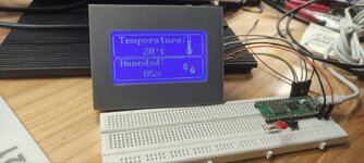

La pantalla tiene dos modos.
En el modo texto es como un display 16x4 con el tipo de caracteres que se ve en la primera foto, además se comporta igual (de mal) que los displays de caracteres; empiezas por la línea uno, sigue por la tres, luego por la dos y al final por la cuatro:
Línea 1
Línea 3
Línea 2
Línea 4

Se pueden activar las dos a la vez y hace un "or" entre ambas, así que lo que se puede hacer es poner unos cuadritos en el gráfico y mover números e indicadores en modo texto, algo así:
Aunque esta imagen que he pillado de internet, está hecha todo en gráfico porque no es la misma fuente. Se podría hacer las líneas en gráfico y que "bailen" los números en modo caracter lo que resulta en muchísimos menos datos que transferir.
Te recomiendo el uso de OpenCv para hacer cosas de todo tipo con imágenes, tenés librerías pensadas para python y si encima estás sobre un raspberry la instalación es simplemente un comando en consola.
Es una pi pico (microcontrolador), no una pi a secas. Miraré a ver si funciona en uPython, de todos modos un .bmp de 1 bit es como leer una matriz. Es lo bueno de haber aprendido a hacer gráficos con pokes en un c64, que después de eso "todo es sencillo". Leer un .bmp de esos es un bucle while.
Edición rápida: Algo podría quedar, lo he hecho rápido:
Eso es una mezcla de un .bmp hecho con gimp o con el que se quiera:
Mas las letras puestas en la pantalla de caracteres.
Esta pantalla tiene pocos caracteres en ROM; el (º) no lo tiene por eso lo he hecho gráfico.
Las gotas son un poco bodrio; el "pixelart" no es mi fuerte.
Así "es lo mismo pero no es lo mismo " que un 16x4; queda mas bonito.

El programa abre un archivo .bmp estandard sin manipular de su sistema de archivos, elimina cabeceras y colas y convierte los datos para que los acepte el lcd. Si esto se hace en un PC y se le pasa un .bin arreglado irá más rápido. Cada línea del LCD son 4 o 5 comandos que dan las coordenadas y 16 bytes del gráfico, ello por 64 líneas y todo por 24 +24 operaciones de bit para manejar los dos pines.
Casi 1 segundo!!! Es un monton...
