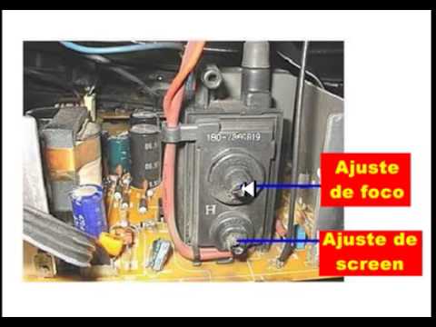

Y la segunda cuestión, sobre el mismo televisor, hace unos años (creo que fue en este mismo foro) me comentaron sobre los voltajes que se mueve en los 'chupones' de los televisores antiguos, y vi algunas maneras de descargar eso a tierra para trabajar con más seguridad.
El caso es que me comentan que esa corriente tan elevada no se queda ahí mucho tiempo, que si el televisor está desconectado de la red, y lo enciendes, se descarga en gran parte y, cuando pasan unos días sin enchufar, eso ya no tiene ningún riesgo, si más no, no tiene los 16.000 vóltios o más que mueve ese lugar. ¿Es esto cierto? ¿En unos días desaparece todo el voltaje de esa zona?

No existe Curriente elevada , existe Tensión elevada y esa es de bajissima curriente !
Debido a la construicción del tubo CRT hay un "capacitor" interno a el que permite si acumular una buena tensión de decenas de Kilovoltios.
Peeero puedes descargar esa elevada tensión muy facilmente con lo auxilio de un destornillador plano mas la ayuda de un hilo de cubre.
La idea es conectar una de las puntas del hilo de cubre en lo destornillador plano ,la otra punta conectas en la masa o tierra del Televisor y metes la punta del destornillador plano abajo de la Goma del Chupete de alta .
Debes escuchar un sonido do tipo "estalito" de la alta tensión sendo descargada , Listo , puedes manipular lo equipo sin cualquer miedo de estropiar los conponentes o tomar una "patada" !

Yo me acuerdo que tuve que manipular la perilla inferior de uno JVC de tubo de 25 pulgadas de la parte del Flyback que estaba muy oscuro, y si adquirí guantes protectores para alta tensión no fue justo por la estática, sino por el miedo de quedar seco por una descarga de la energía acumulada por tocar algo por error.
Logré hacerlo bien y quedo, le pude los tornillos (algunos tuve que readquirirlos mirando el manual de servicio) y chau, si es algo más complejo, queda para gente que sepa.
