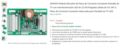

Sucede que los LED no necesitan una fuente de tensión regulada, sino una fuente de corriente constante.
Algo como esto: TV LED Backlight Driver
Yo le puse a una TV LED de 32 pulgadas dos módulos de esos partiendo las tiras LED en 2 y el único problema fue que se le quitó el brillo un 15% pero no me ha dado más problema...
Este módulo que dices no lo sabía... Gracias por el consejo...
También he visto estos módulos que parecen más prácticos:
Sin ofender, pero se supone que este es un foro de electrónica. Lo ideas es obtener ideas al respecto, no opciones fáciles que nada tienen que ver con lo que he preguntado.
