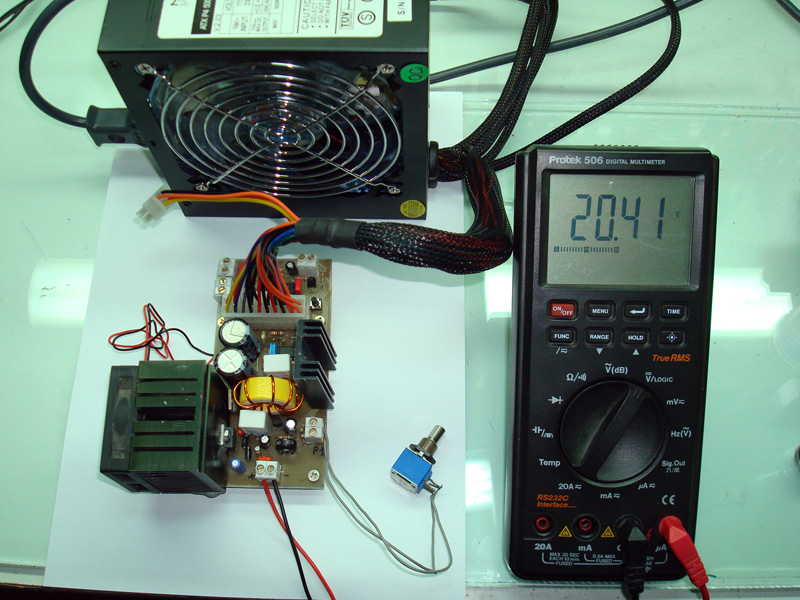

:)Adaptador de fuente PC atx a fuente de alimentación regulable de 0v a 20v
Este adaptador convierte cualquier fuente ATX de PC sin ninguna modificación, en una fuente de alimentación para laboratorio regulable de 0v a 20v.
CARASTERISTICAS
·Corriente de salida: 4A a 12V 2A a 20V
·Tensión de entrada: múltiple, conector PC ATX 2.0
·Frecuencia de funcionamiento: 40kHz
·Eficacia: 90%
·Tensión de salida: entre 0V a 20V regulables y auxiliares de +12V y -5V
·Protecciones: por sobre intensidad (4A) en IC2
el circuito
Para el funcionamiento del adaptador se necesita una fuente para ordenador ATX 2.0, un cable de red y nada más, no ay que realizar ninguna modificación en la fuente, el circuito se encarga de arrancar la fuente, elevar la tención a 24V y regularla de 0 a 20V.​
circuito terminado
descripción de conectores
  • CN1: Pulsador de arranque externo de la fuente.
  • CN2: Conector para arranque externo de la fuente.
  • CN3: Conector atx
  • CN4: Salida tención auxiliar de +12v.
  • CN5: Salida tención auxiliar de -5v.
  • CN6 y CN7: Conector para amperímetro.
  • CN8: Salida de la fuente.
saludos de opli
#7
Si he entendido bien el circuito, básicamente pone los terminales de +12 y - 12 v para tener una tension diferencial de 24v. pero en cualquier fuente corriente (la mía de 200W ) sólo tenemos alrededor de 500mA (medio amperio) de tension "-12V", por lo tanto la carga que alimentemos con una fuente de los watios que fuesen no podría consumir más de 500mA, que no siendo muy limitante, eso ya lo consume un solo motor paso a paso.
#8
No toma los -12V como fuente de tensión para sumar a los 12V y tener asi 24V, lo que hace es transformar los 12V a 24V con una fuente conmutada, mediante Ic2 y la bobina, luego la regula con un LM338.
La toma de -12V la toma como referencia solamente.
#9
Ok, rodri_go100 la tención de -12V es solo como referencia y es negativa para poder obtener en la salida 0V.
Saludos opli

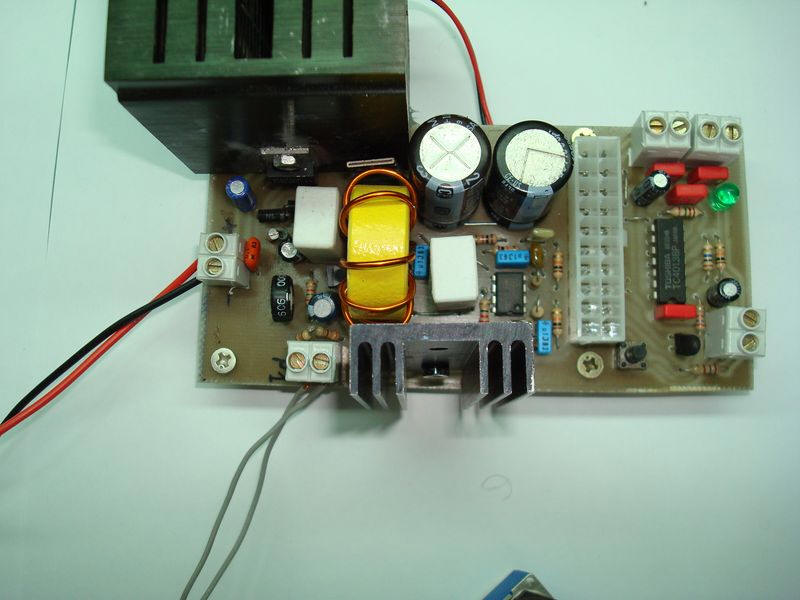

#14
Ese toroide está muy cerca al disipador aluminio ahí se genera unas pérdidas, para un inductor 20uH debería estar funcionando a mas de 100Khz para evitar altas corrientes. Es mejor hacer el inductor con varios hilos delgados de cobre que con uno grueso.
#15
A través del alambre de ese inductor pasa toda la corriente de la fuente, si utilizas alambre mas fino tenes una componente resistiva muy alta y el rendimiento disminuye muchísimo.
Al ser de nucleo toroidal no le afecta lo que esta alrededor, de ser así, una fuente de pc que tiene todo amontonado en poco espacio no funcionaria.
#16
Dije varios hilos delgados no uno solo, para reducir el efecto piel. La suma de las aéreas de los hilos delgados tiene que ser mayor o igual al alambre grueso. Si vez el alambre de cobre esta mas pegado al disipador que al toroide, se le da mas distancia.
