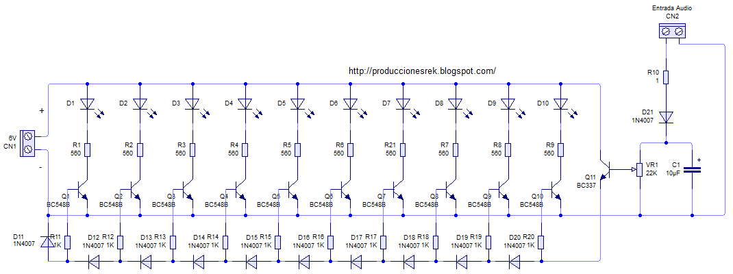

Algo sencillo y sin integrados costosos:
La eleccion del vumetro, es su trabajo. No espere que yo le de todo "mascado".

ayer anduve indagando por un secuencial, (me lleve un reto por no tener idea de las normas del sitio:D)encontre uno y lo modifique para hacer mas o menos lo que describes, al accionar el switch los led se encienden uno a uno y y se apagan en sentido contrario la velocidad puede variar cambiando el c1 (mayor mas lento y menor mas rapido, te incluyo una imagen del circuito si aun te sirve, saludos...

Parece que hasta ahora no hubo una buena respuesta (espero poder dar una buena)
El tema de microcontroladores y multiplezadores esta bueno, pero para nuestro amigo que es bastante principiante (solo conoce la ley de ohm) seria como intentar enseñarle chino a un perro.
Algo muy simple seria conectar varios contadores CD4029 en cascada, y a su salida, la misma cantidad de circuitos R2R, para convertir estas salidas a niveles de tension.
Por ejemplo, ponemos 2 CD4029 conectados en serie, esto nos da 16 salidas logicas, (8bits), que podemos transformar en 20 niveles de tension (utilizando los integrados en modo decada) a traves del R2R. La salida del R2R sera analogica y la podemos conectar a un circuito de diodos zener de diferentes valores en serie con cada led.
Asi tendremos una especie de vumetro pasivo muy simple.
A la entrada del 4029 tendremos que hacer el circuito del clock (con un 555), y el interruptor sera un flip flop para bloquear el clock cuando se llegue al nivel maximo (su entrada seria la salida del carry out del segundo 4029).
Si hay algun error corriganme. Saludos
