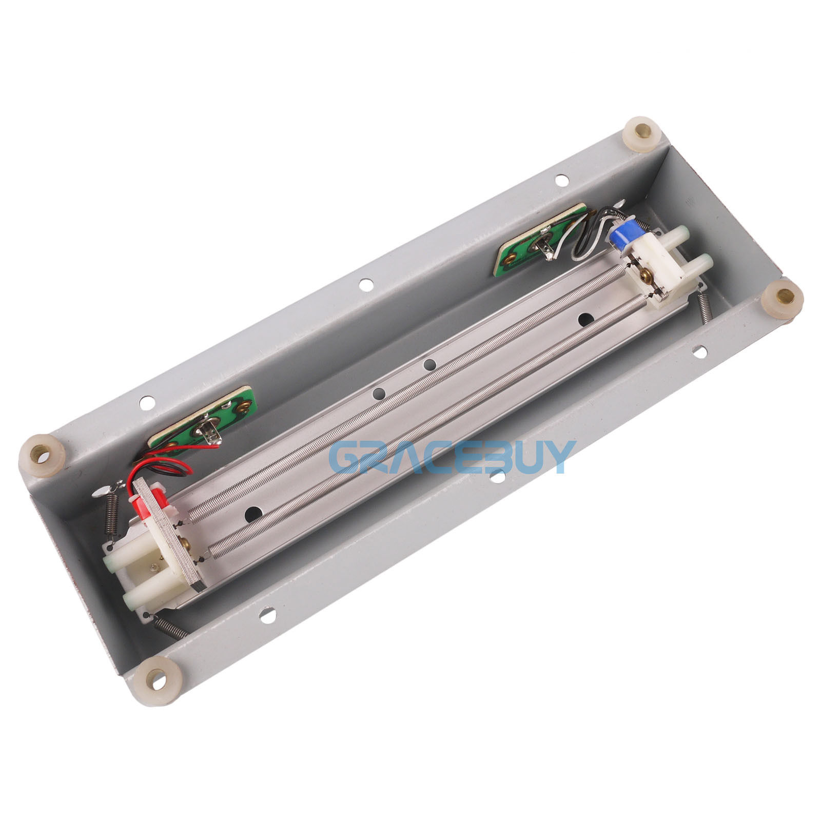

Con respecto al delay line, esto es un componente ? o es todo un circuito aparte ?
  • 8910001.pdf
    11.8 KB · Visitas: 21
  • 6470000.pdf
    47.1 KB · Visitas: 16
Es un componente mecánico
Sería este
Como ves tiene 2 RCA una entrada y la otra salida, adentro tiene unos resortes
Esta es una vista por dentro
Como puedes ver los resortes, los transductores (azul y rojo) los hay de 3,4 resortes
Se puede no conectar, en mercadolibre vi que se vende puedes adicionarla más adelante.
Si observas el circuito hay un Reverb foot swich, es un conector para poner on/off la reverberancia, si esta abierto funciona si cerras la conección queda a masa y no tiene efecto alguno

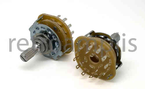

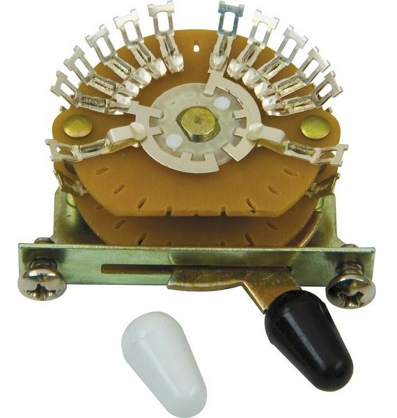

Estoy armando ya el esquema en Kicad y no estaría encontrando la llave selectora de tres posiciones que figura en la primer imagen, saben si se trata de un modelo en particular ?
Dejo adjunta la imagen de la llave que encontré en kicad.
    3 KB · Visitas: 0
Vas a tener que dibujar los terminales, ya que esos iran cableados a la llave, recuerda un pequeño detalle cuando diseñes el pcb, es dejar alrededor del zocalo, unas pequeñas perforaciones para que circule aire alrededor del tubo y evitar que se acumule calor en en pcb
