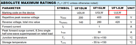

Hola amigos. Busco ayuda para identificar un diodo SMD muy importante para una placa VSD de un Rov.
El componente es tiene la nomenclatura UJLW 9PY. Adjunto imagen. Si me pueden ayudar con informacion de este componente, se los agradecería.20230829_231240.jpg

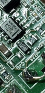

Hola amigos, estoy reparando una cerca eléctrica y note que un componente esta quemado, pero no logro identificarlo. En la pcb esta marcado como j1, ¿Esto significa que tan solo es un jumper, por lo tanto lo puedo puentear o que puede ser?
Aclaro que también tuve que cambiar 3 diodos zener que estaban quemados tambien y es lo negro que se ve a la izquierda del componente que les mencione.
    332.8 KB · Visitas: 18
Hola...Mucho en la imagen no se ve pero generalmente allí va un TL431 para disparar el opto cuando es "nesario".
Si pudieras sacar sin flash y que se note que dice arriba el componente tal vez se pueda precisar mas.
