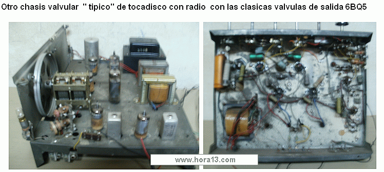

Buen día, las válvulas de salida "podrían ser" 6BQ5/EL84 por el tipo de zócalos que se aprecia para ambas (miniatura noval), pero no se ve, o le falta el transformador de salida de audio, la imágenes que has tomado no muestran el chasis completo, están movidas y fuera de foco, debieras tomar fotografías completas y nítidas de ambos lados, para ver bien componentes y conexiones, así es difícil y complicado poder guiarte ;), te comento que por lo poco que se ve, ese receptor esta bastante deteriorado y manoseado.-

Por lo general marcaban los condensadores con alguna sigla de la marca, yo si tengo mucha curiosidad de saber a que combinado pertenecía, me gustan esos combinados Rancer que construían de 6 V o que casualidad se parece mucho al que esta reparando el Sr. Chucky2012.
http://www.hora13.com/nostalgias/APARATOS VIEJOS/circuitos tres/circuitos parte tres.htm

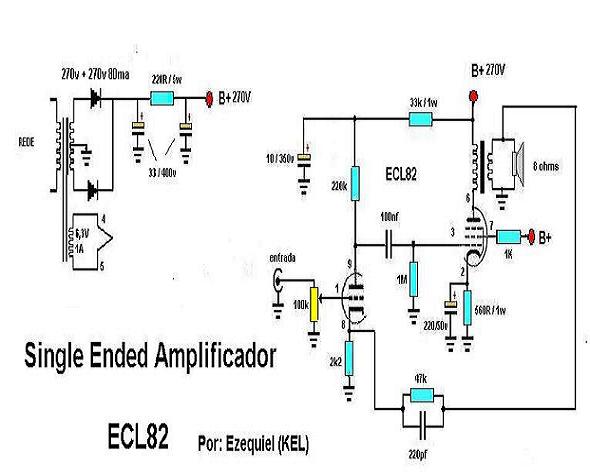

Mirando ese conector y todos esos cable me recuerda a unos combinados en que la valvula final junto a su trafo estaban cerca del parlante y se conectaban de esa manera, las que eran así utilizaban las ECL82, que son dobles, triodo más tetrodo....
Precisamente la sección de potencia de la ECL82 no es un tetrodo, ni es un tetrodo/pentodo de potencia por haces electrónicamente dirigidos (beam power), es un pentodo neto de potencia (power pentode), con la 3ra grilla "bobinada", llamada grilla supresora (g3).-

Te comento algo que recorde, hubo muchos equipos para combinados que tenian los amplificadores separados, uno en donde va cada parlante, estaban montado en un chasis bien pequeño utilizando valvulados doble como ECL82, en el mismo chasis estaba el trafo de salida
Un circuito mínimo similar a este
