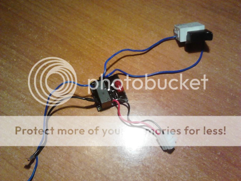

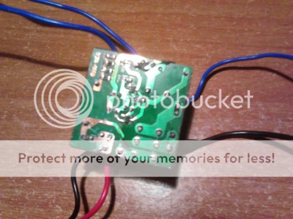

buenas a todos os esplico mi problema tengo una ingletadora electrica con muy poco uso pero poquisimo, estaba cortando unos listones y de golpe paro no olia a quemado ni nada por el estilo.
cuando empiezo a mirar me encuentro con un pequeño circuito electronico en el gatillo he preguntado y me han dicho que habia que puentear ese circuito por que es un fallo muy comun en esas ingletadoras, pero no me dijeron como (normal) pero ahora no tengo presupuesto para ir a un servicio tecnico
rojo y negro: corriente
los dos azules juntos: gatillo
el negro: directo a la escobilla
azul : a la bobina
despues hay otro que sale directamente a la bobina desde la corriente.
haber si me podeis ayudar
un saludo
