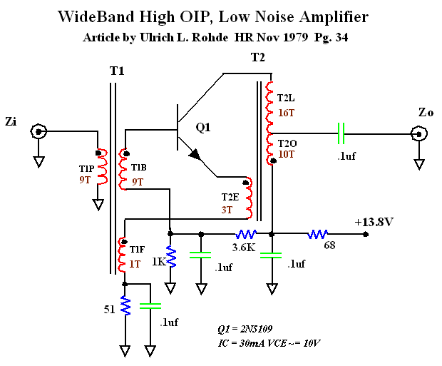

Si, pero tengo entendido que eso sería considerando una señal de CA de entrada, no de DC ¿estoy errado?... Busqué algunos diagramas de amplificadores lineales y hallé esto:
Lo que confirma mi sospecha de una posible entrada acoplada por transformador, así a DC es un corto a tierra, pero, ¿y la salida? :unsure:

Hola todos, caro Don Tocayo ese modulo hibrido es un amplificador de RF banda anchissima y su topologia interna es un push-pull a transistores con transformadores de hilos de cubre devanados en un nucleo de ferrita en forma de un anillo .
En realidad lo que mediste con lo multimetro fue la resistencia Ohmica del hilo de cubre.
La inpedancia caracteristica tanto de entrada como de salida es 50 Ohmios , padrón en RF .

Tenga en mente que RF es un AC ( curriente alternada) de frequenzia muy elevada y esa si conporta de un modo muy adversa de la DC (corriente continua) .
Por veses un corto circuito para DC es para RF una inpedancia con parte real y un conplemento conplejo ( o parte imaginaria ) que es la reactancia o resistencia para sinales AC de alta frequenzia (RF).
