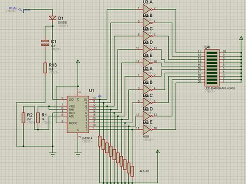

me tome la libertad de subir tu esquema, para que tuviera continuidad el tema
espero no molestarte

Gracias por subir la foto, ya no podía por no llevar 5 post.
Con respecto a esa medición es la correcta por eso el circuito lo hice con la lógica negada
Cuando el tanque esta lleno tendrás 0 voltios o muy próximo. De lo contrario con el tanque lleno tendrías todos
los led apagados y viceversa.
Yo con el tanque vació tengo 4.60 voltios y lleno 0.46 voltios.
Esto lo hacen los fabricantes para evitar una posible deflagración con tanque lleno a mas tensión.
oye Edu, puedes apoyarme un poco estoy algo perdido, yo quiero sensar este valor y meterlo a un adc pero cuando lo introduzco en los datos obtengo valores muy extraños e inestables, me dijieron que es por que el valor que entrega es corriente y no voltaje, estaba pensando en hacer algun conversor de corriente, pero estoy viendo como puedes darme alguna sugerencia por que lo que tu estas haciendo es hacer un comparador de voltaje y poner a la salida un indicador con LED's cierto?
Cierto, es un comparador de tensión.
Pero eso que dices de la corriente..........tengo mis dudas.
De todos modos segun la ley de Ohm a mas corriente menos tensión/menos tension mas corriente. Juega con esos valores.
No podras usar directamente un ADC ,como creo que pretendes, para ello usa un convertidor integrado DC/DC para atacar al ADC (en el caso que sea como dices). Pero ya te digo que son complicados y algo costosos.
