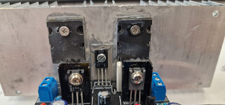

Acabo de medir el H649A uno de los que tiene de driver y se ha ido a por tabaco, ¿sabéis si tiene algún equivalente tipo TIPxxx o BDxxx?
Pusiste el transistor de ajuste de bias ( el que está entre los dos finales ) en contacto térmico con los finales ??? O sea los tres en el MISMO RADIADOR y debidamente aislados eléctricamente.
Si, aunque el que regula el bias no puede tener contacto eléctrico con el radiador ya que no tiene ninguno de sus terminales conectados a la parte trasera. Los de potencia llevan su aislante de silicona, arandela de plástico para pasar tornillos y pasta térmica. aislamiento.jpgTodo obviamente comprobado con multímetro para asegurar el aislamiento.
Vas a tener que ir a la hoja de datos del H649A, luego comparar, y buscar otros que tengan características iguales o superiores.

Parece fácil pero tiene una tensión de emisor-colector muy alta. Los equivalentes en transistores europeos no son fáciles. He pedido 5 de cada (H649 y 669) (pero no me fio mucho).
¿La imagen es del amplificador que tienes?, no veo ningún resistor quemado.
Parece una imagen sacada de alguna página web.
Envía imágenes propias de tu amplificador, y que sean nítidas, de otra manera difícil poder ayudarte.
de todas formas me parece que es un circuito libre , no me extrañaría
Q1 parece que esta "explotado" se le ve un agujerito , puede que sea un defecto pero teniendo la pinta esa lo doy por muerto

Es un efecto óptico, el Q1 está ok , he medido todos los transistores y solo esta mal un driver( h649)

Buenos días, una vez tengo el esquema y cambiada la resistencia que se quemó(R16 de 47 Ohm), he vuelto a conectar con las siguientes precauciones: bombillas en serie con primario, entrada cortocircuitada, carga de 8 Ohm de altavoz con una resistencia de 8 Ohm 100w. La alimentación en vacío es de algo más de +43 0 -43 DC. Pues bien cuando conecto las bombillas están encendidas, la tensión baja casi a la mitad y la resistencia vuelve a calentarse con lo cual es obvio un aumento drástico de consumo por lo que apago inmediatamente. El circuito está repasado y los componentes medidos ( en PCB). Entiendo que el consumo viene del lado izdo. de la imagen ya que entiendo que esa resistencia es la encargada de bajar la tensión para esa zona en la parte de +V. Por favor ¿alguna idea inicial de cual puede ser la causa?. Gracias y saludos.PROBLEMA R16.jpg
