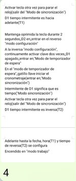

Haber si me sirve este componente,
¿Cual sería la configuración correcta para, utilizar para que haga cambio de polaridad en minuto o segundos?
Quiero invertir la polaridad para que un motor gire hacia un lado a los 30 segundos, gire al contrario a los 30 segundos otra vez, vuelva a cambiar el giro y así sucesivamente hasta que yo quiera pararlo.
Ya tengo claro donde va conectado cada cosa,
Me supongo que hay configurarlo pero no se como, creo que se puede configurar para varios usos y necesidades.
No entiendo la explicación,
¿Alguien me pude asesorar?
Gracias
ESTAS SON LAS INSTRUCCIONES ,
haber si alguien me puede explicar cómo configurar para el uso que yo quiero.

Cómo configurar:
Después de la alimentación, D1 3 parpadea, entra en el "modo de trabajo"
D2 en inversión D2 de adelante
Mantén pulsada la tecla durante 2 segundos, D1 encendido, introduce el "modo de configuración".
D2 off, es hacia adelante "modo de configuración"
En adelante "modo de configuración", la tecla de disparo continuo dos veces, D1 apagado, entrada "modo de temporizador en espera"
En el "modo temporizador en espera", activar la sincronización de inicio de la tecla (entrada "modo de sincronización")
D1 intermitente dice que es el tiempo ("Modo de sincronización")
Tecla de disparo de nuevo para detener el reloj (salida "modo de sincronización")
El tiempo de parpadeo D1 es el tiempo de avance (T1)
Mantén pulsada la tecla durante 2 segundos, D2 encendido, introduce el modo de configuración inverso.
En marcha atrás "modo de configuración", la tecla de disparo continuo dos veces, D1 apagado, entrada "modo de temporizador en espera"
El tiempo de parpadeo D1 es el tiempo inverso (T2)
Hasta el momento, se establece el tiempo de avance (T1) y la hora inversa (T2).
Volver a encender en "modo de trabajo"
