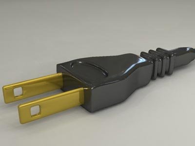

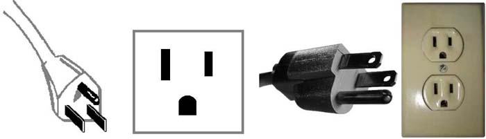

Enchufe no polarizado se puede conectar indistintamente en un sentido o en el otro
Polarizados :

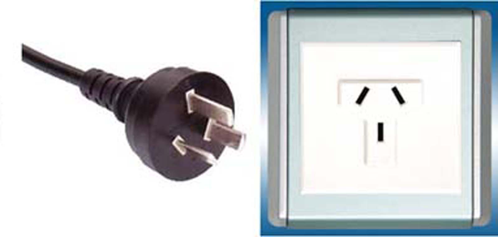

Es mucho mas seguro cortar las dos; puede que cortes el neutro, puede que el neutro esté bastante alto y puede que no exista el neutro ya que hay suministro con dos fases.
Podrías testear cual debería ser la fase en tu fuente y marcar el conector, y luego marcar en el tomacorrientes cual es la fase, de ese modo te asegurarías siempre conectar el PC del modo correcto....
Yo solía hacer eso aquí (Argentina) cuando los tomas no estaban polarizados.
