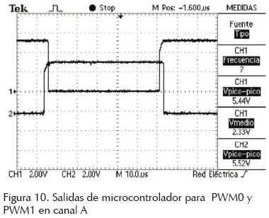

Resulta que ese inversor conmuta inmediatamente los transistores , ahora resulta que los BJT se apagan instantaneamente pero los Mosfets son lentos de apagar y entonces , si el circuito no hace una espera (tiempo muerto) desde la órden de apagado , hasta el encendido del otro , los dos quedan conduciendo al mismo tiempo y eso es un cortocircuito mortal.
No tenés un 494 o 3524 o 3525 de fuente conmutada ?
Aquí tenés una imagen de lo que te está ocurriendo , esos cruces son cortocircuito :
Debería ser mas o menos así :

ahora por mas que intento con el viejo TL494 consigo que oscile pero al parecer me sigue el tema del dead time ya que me sigue saltando la proteccion, de 5A ahora, pero con resistencia serie si funciona...
Encontré en un articulo que modificando el voltaje del pin 4 Dead Time Control entre 0 y 3.3V puedo aumentarlo o disminuirlo(el dead time), modificandoa su vez el duty cicle...
