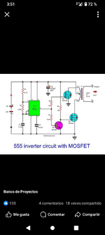

Quisiera poder armar este proyecto, más que querer es una necesidad. ¿Me podrían ayudar?
Buscando en la red encontré este pero es para 220 y necesito 110.
No sé si sea de gran calidad pero 555 si creo tener uno.

Solamente debes escojer un transformador cujo devanado secundario sea de 110V y listo.
Peeeero NO espere muchas prestaciones dese diseño , el es muy , muy sinples , o sea lo minimo necesario para andar y NO aguanta fornir mucha potencia en su salida , quizaz con mucha suerte y vento a favor algunas decenas de Wattios!
!Suerte!

En realidad quiero montar el propuesto en este tema pero si encuentro el SG3524 ó uno que lo pueda reemplazar. Vivo en cuba y es difícil encontrar componentes.

A VER @El Comy ...
En el mismo diagrama señalan que T1 puede ser para "220 o 117 (120) VAC". Eso lo debes seleccionar tú mismo.
En cuanto a este transformador, el fabricante solo se limita a informar que fue diseñado para UPS, pero sin más especificaciones.
Deberías probar aplicándole 12 VAC a los cables gruesos, EJ.: ROJO-AZUL o ROJO-NEGRO o, 24 VAC entre AZUL-NEGRO y medir en los cables finos, cual es la tensión que te arroja y cuantas bobinas tiene.
Ahora, ciertamente concuerdo con @Daniel Lopes en cuanto a la potencia que pueda obtenerse no solo del circuito que tú muestras, sino también de ese transformador. No creo que sea más de unos 250W momentáneos, quizás unos 20 minutos de operación o menos, que esto es casi un estándar para los IPS/UPS de esas dimensiones.
Si lo que pretendes es obtener un inverter para suministro sostenido - digamos 2 horas a 1 KW - estás hablando de una máquina de dimensiones eléctricas y mecánicas de gran envergadura, y qué decir del costo que ello implica, no solo para construir o comprar dicho artefacto, sino además del costo de operación y mantenimiento.

Muchas gracias por la explicación, ya veo que es más complicado de lo que pensé. También tengo un transformador de los tv rusos antiguos, creo que era el crin 218

En realidad lo que pretendia es un inversor que me permita prender algunas luces en la casa por poco tiempo y tal vez usar dos ventiladores por algo más de tiempo en las noches. Es imposible dormir con la calor que hace por acá y solo tenemos fluido eléctrico cuando más tres horas en la noche.
