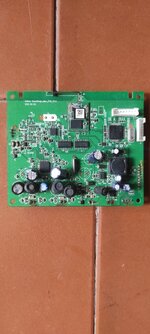

Buenos días, estuve revisando los voltajes en la tarjeta y todos estaban en valores normales, decidí irme a la tarjeta donde están los botones y le llegan 3.3 V, revisando esa tarjeta los led tienen su positivo directo a los 3,3 V y los negativos van a una resistencia de 330 Ω y esa resistencia conecta con las piezas marcadas en la foto, el negativo va conectado a 2 de sus patas, hasta ese punto tengo 3.3 V y cuando mido la salida que va a los led no hay ni 1 V, no consigo información, en él aparece (47sk3). ¿Creen que estas piezas sean las responsables del problema?

Las soldaduras que tienes debajo donde marcaste en rojo, da pena verlas y la suciedad, que parece estaño oxidado,
mira eso primero (y)
Sube todas las fotos de todas las partes, de ambos lados, así no vamos de a puchito.

Hola yo revise todos los pulsadores y están bien, yo subi una foto de la tarjeta con todos los componentes, la de los pulsadores no la subi entera.
Esta tarjeta tiene un microcontrolador (STM32f105) algo me dice que esta programado para funcionar cierto tiempo. ¿Existe la forma de hacerla funcionar sin ese microcontrolador?

Fotos de las dos caras de las placas, para no andar preguntando a qué pertenece cada soldadura.
Muchos aparatos vienen programados para funcionar un tiempo, es un hecho por mucho que lo nieguen los fabricantes, pero no creo sea el caso. Más bien es una avería, incluso "avería multiple" por el estado de las placas.

Buenos días los pulsadores dan infinito amigo, subo la otra parte de la placa si necesita otra foto me avisa

Buenas noches, estuve revisando la tarjeta, en la imagen que subo reviseé estos integrados de la tarjeta la cual deben ser alimentados con 3.3 y 5 V(solo un integrado recibe los 5 V y el ic amplificador aparte de los 3.3 V recibe 18,5V) ahora la línea que debe tener los 3.3V está enviando 0,3 V pero resulta que de la pieza que deben salir esos 3.3V tiene otra salida de 5V y esa no tiene problemas (ya que el condensador tapa la pieza que envía esos voltajes encerré otra que es parecida, ella tiene 5 patas y es la 47sk , no la pude conseguir pero por lo que vi es un regulador de voltaje ya que le entran 18,5 y salen 5 y 0,3V).¿ Puedo inyectar esos 3.3 con una fuente externa para ver si esa es la falla?
